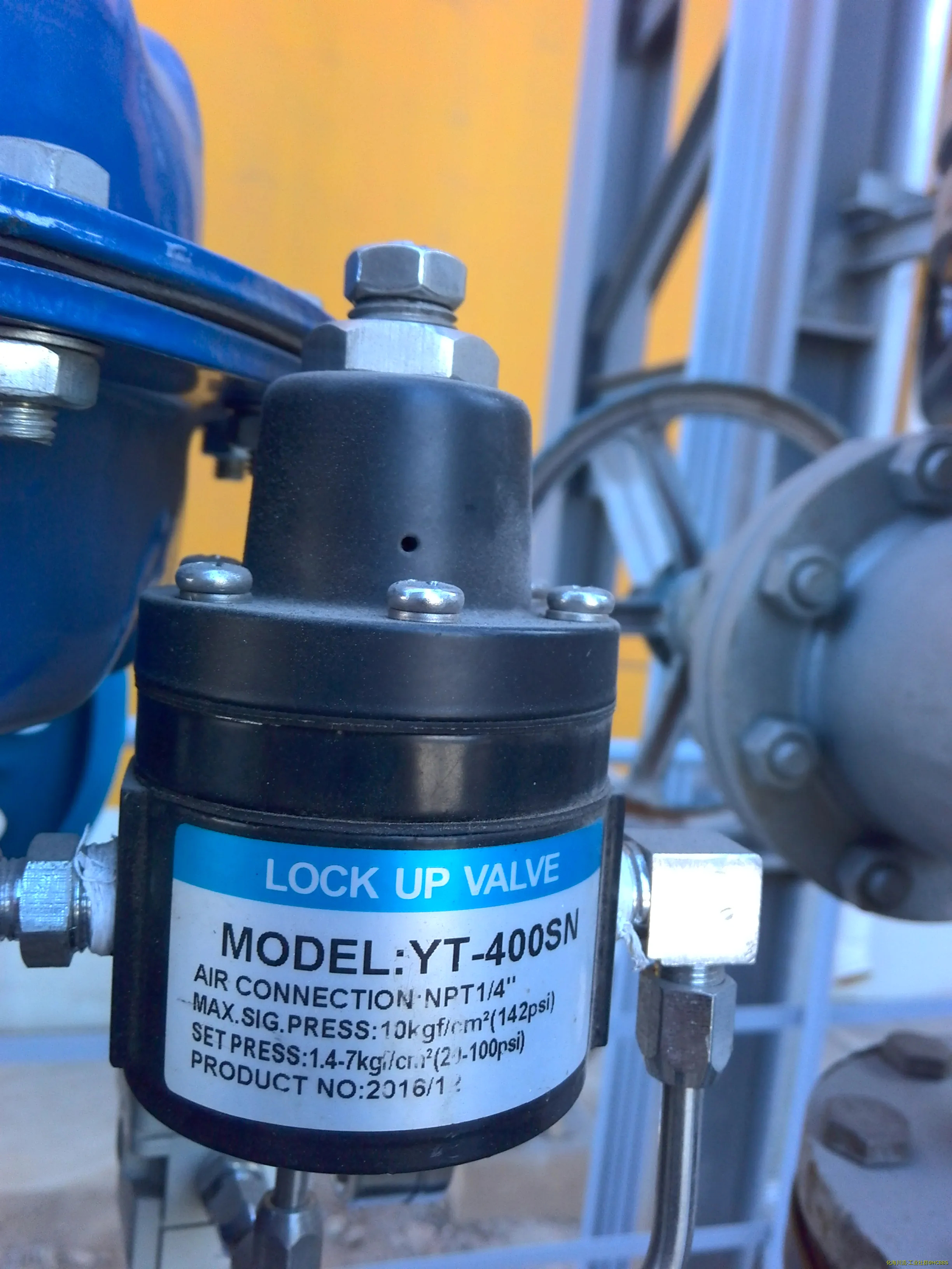

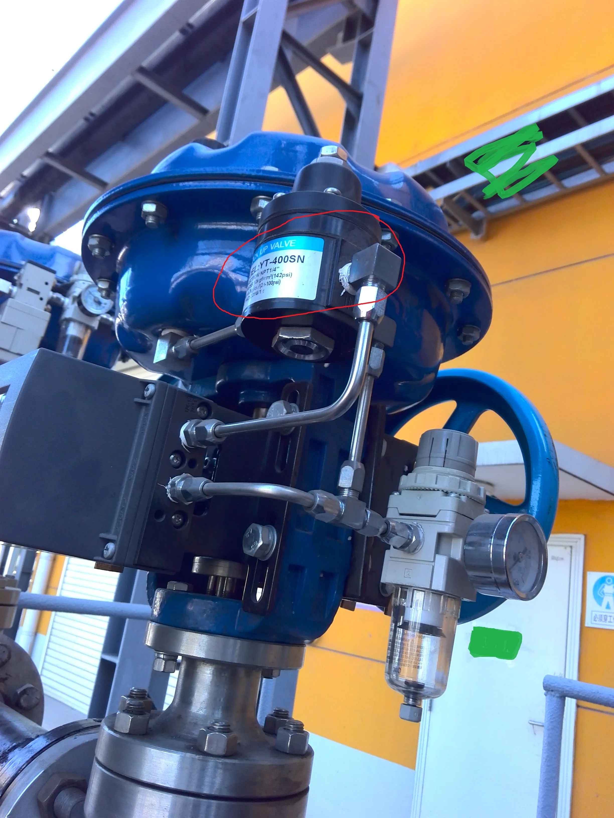

这个是什么阀门, IMG_20180212_101910.webp 在阀门气动控制系统里起到设么作用,气路怎么走向的?是失去气源后锁定吗?谢谢!在这里也提前祝大家新年快乐!

保位阀,有三个通道,气动信号道通,仪表气进出口。

锁定阀(保位阀),气源故障时切断调节阀膜头的气路,使阀位保持不变。

定位器也有故障保位功能

就是个气动保位阀,你可以去百度一下功能。
气动保位阀又叫气动锁止阀。当气源供给压力低于设定压力时,及时检测压力,能够自动切断通道的装置。当压缩气源发生故障停止供气时,利用保位阀切断阀门控制通道,使阀门位置保持断气前的位置。以保证工艺过程的正常进行,直到系统中事故消除,重新供气后,保位阀才打开通道,恢复正常时控制。

保位阀的上部两个排气孔排气是什么情况

保位阀,从过滤减压阀后三通处进到保位阀的那个接口相当于保位阀的控制气路,当气源正常时控制定位器输出口到膜头的气路通畅,定位器输出大小控制阀门开度,如果气源故障,则切断定位器输出到膜头的气路,使阀门保持在当前阀位不变。保位阀最上面的小孔我们的叫法叫呼吸孔,平衡保位阀中膜片动作。

过滤减压阀
