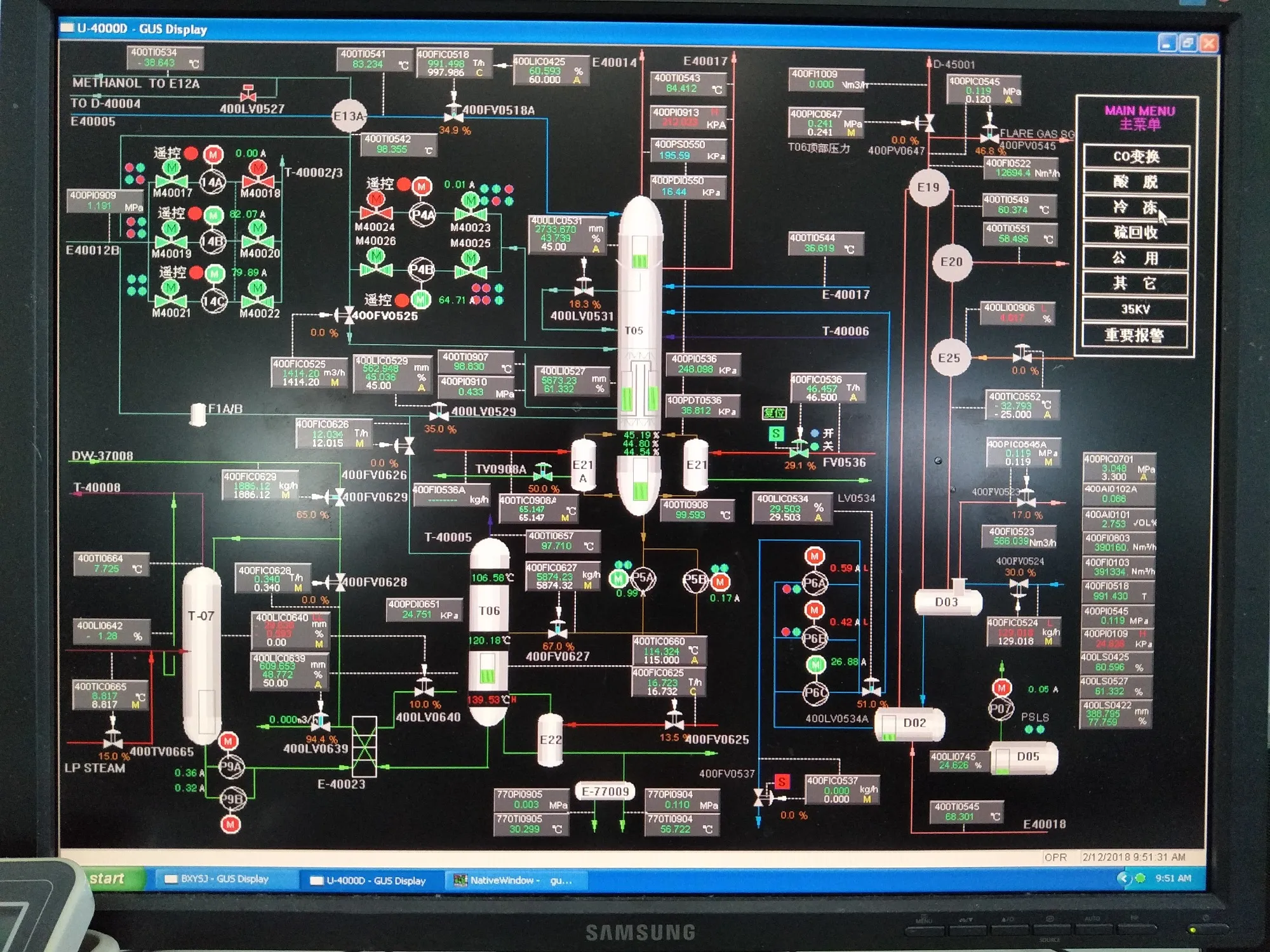

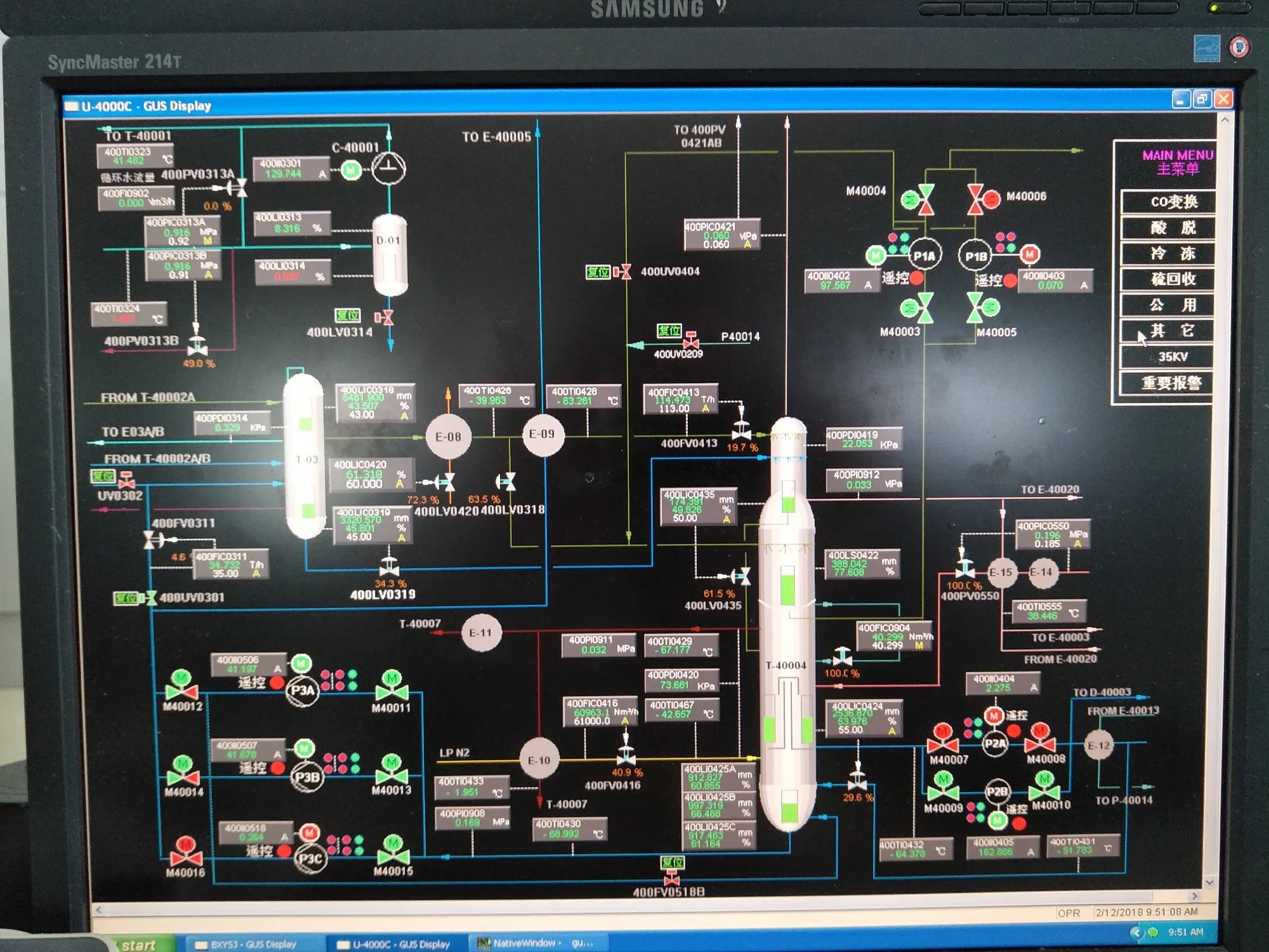

求教:本单位壳牌气化炉,低温甲醇洗采用鲁奇的工艺包,现烧烟煤(硫),再生甲醇中硫15.4mg/l,主洗甲醇(硫15.1ppm)合成气中的硫一直0.08ppm以上(0.1超标),请各位高手赐教,你们的调节方法有哪些,另外这么大气量,尾气中硫和甲醇也超标硫14.7ppm,甲醇0.02%,排氨线常开,大家所在的装置是什么样的呢。欢迎大家参与讨论
