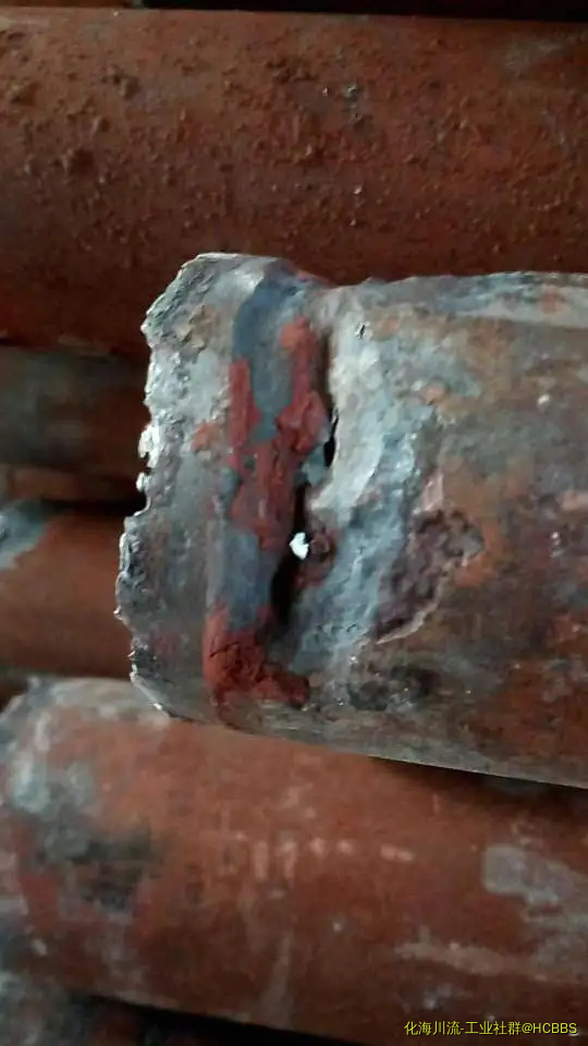

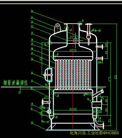

小型燃气立式锅炉,上下管板中间的烟管运行不到一个月,在一侧位置的烟管发生大量腐蚀病漏水,请高手指教如何造成的,附锅炉示意图和现场烟管腐蚀照片

这种情况基本都是露点腐蚀造成的。
燃料中含氢的组分燃烧后产生水,另外在无法避免氯、硫元素存在的前提下,烟气中会有二氧化硫、氯化氢以及少量过剩氧,二氧化硫与水形成亚硫酸,如果过剩氧含量稍高,亚硫酸会有部分转化成硫酸,这时含的硫酸酸雾的烟气,腐蚀性很强。发生腐蚀的部位往往是烟气温度开始变低的位置,比如冬季北方烟道的迎风侧,烟道具有弯头低点存水的部位。
提高一点排烟温度会有好转,但不会消除腐蚀。作好脱硫,控制燃料中的硫杂质地,是有效的防止腐蚀的措施。

1、看你发的照片是水侧腐蚀,测一下水质看看;2、这种炉型很多锅炉厂都做过,还算是比较成熟的技术;3、管子拿去化验下看看材质有没有问题;4、问下特检院的意见~

loopkill楼主 VIP会员 VIP会员 | 显示全部楼层       最后访问IP河北省
水质没有问题,管材经分析也没有问题,不知道什么原因?
qugd 发表于 2018-02-07 22:21
这种情况基本都是露点腐蚀造成的。<br />燃料中含氢的组分
你说的是烟气腐蚀,可这是管子外侧,水腐蚀吗?经化验水质符合要求,管子材质符合要求

xyc114VIP会员 VIP会员 | 显示全部楼层       最后访问IP北京市
是不是第一类传热恶化,产生了蒸汽垫,烧爆了???

PitbullVIP会员 VIP会员 | 显示全部楼层       最后访问IP缅甸
这应该是氧腐蚀吧,锅炉进水有除氧设备或者化学除氧吗?把管道换成不锈钢的会好些
qqsbig001 发表于 2018-05-28 09:39
问题解决了么,属于哪类腐蚀?
应该是应力腐蚀,火焰温度过长,后面温度升高,拉撑管的拉撑面积不够了

tangdiscover | 显示全部楼层       最后访问IP江苏省
水循环有问题,此处温度最高,但无水冷却,导致传热恶化,材质碳化,建议修改进水位置和增加下降管。
