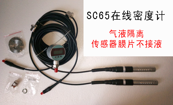

1、双法兰大饼脸,它测不准密度,活该呀 。 。。。
   你说这个石膏石灰乳呀,把膜片糊喽 —— 法兰脸污染了,法兰不要脸喽 —— 不要脸当然会测不准撒。
2、咋调校呢?
       首先是拆表检查膜片
       然后谁家的表,看谁家的说明书,按就地标校步骤,取样化验,组态计算,输数赋值 。
3、哥估计,给双法兰膜片除垢洗脸,今后会成为你个艰巨工作外 —— 石膏结成个硬壳,可不大好整挖。
4、你想解脱不?
   想的话,
   你先看看哥哥我们厂造的脱硫石灰乳密度计——传感器膜片不接液!—— 膜片不结垢,探头免维护,连续无故障运行时间长呀长。
   然后你给你们主任,建议一哈白 。  。用过的,全说好,全是回头客。骗你我是狗。
发表于 2018-2-6 17:39:29
