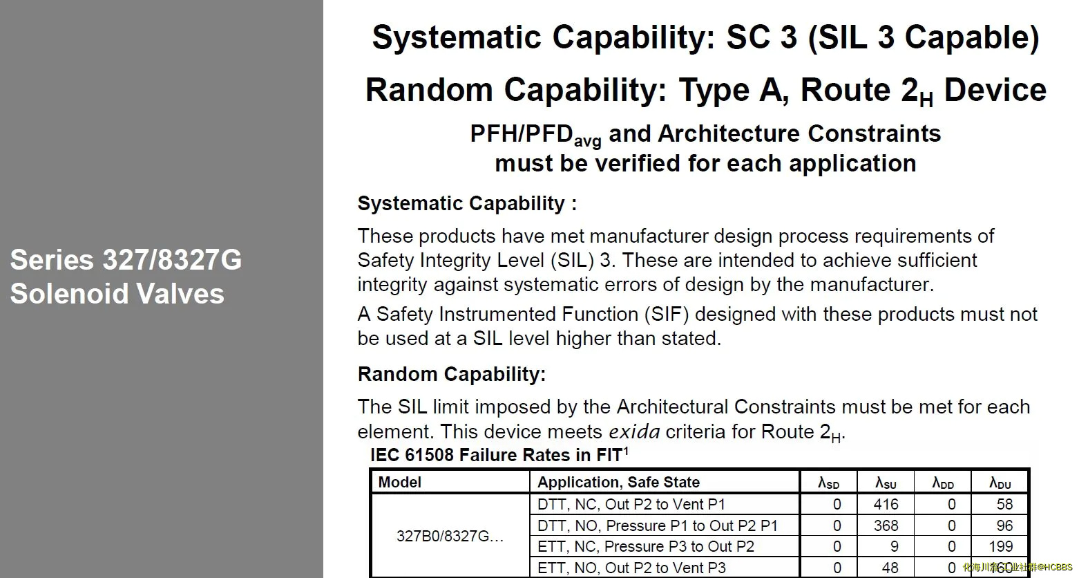

简介--ETT-Energize To Trip,得电动作的意思 DTT-De-energize To Trip,失电动作的意思 在SIS系统中,我们一般选择电磁阀一直得电,即DTT模式,在这两种模式下,对应的电磁阀失效数据λdd/λdu是不一样的,进而影响了SIL验 ...-登录查看全文

asco 电磁阀的SIL3等级证书:
