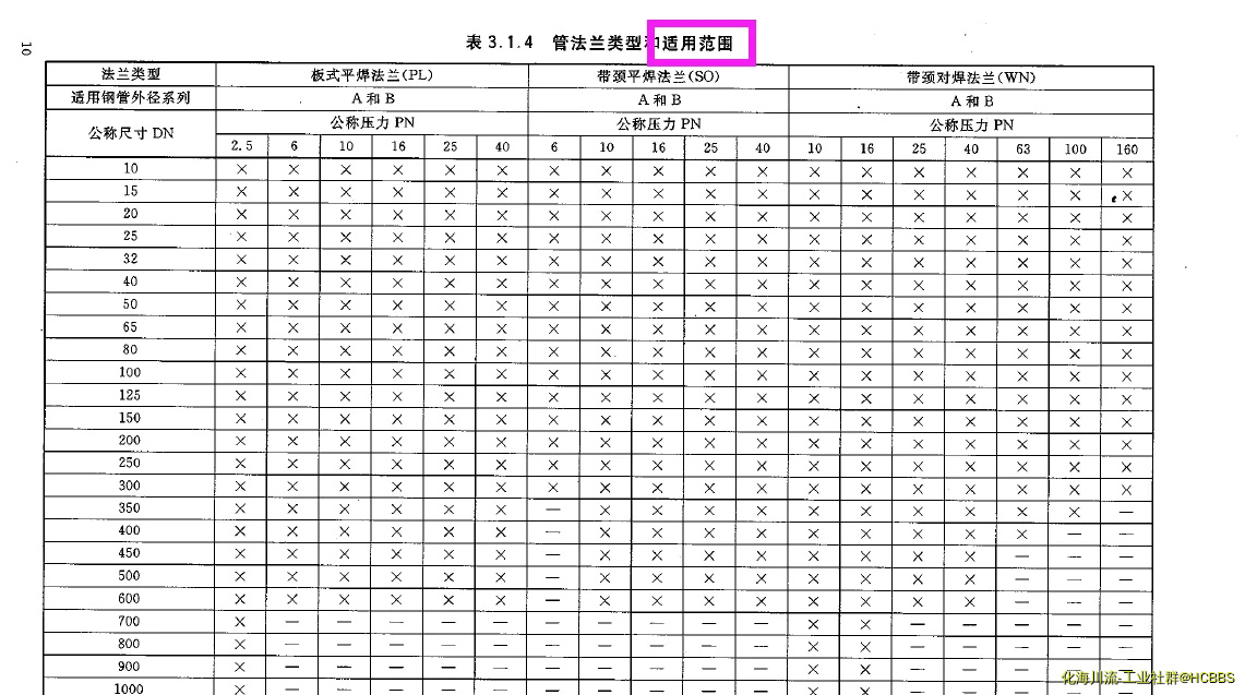

hgt205922009钢制管法兰中的表格中 × 和— 代表什么意思?也没有说明!

叉应该是适用,横线应该是不适用

你确定吗,我以为 — 表示跟之前类同

不确定,但你说的跟之前类同我是理解不了

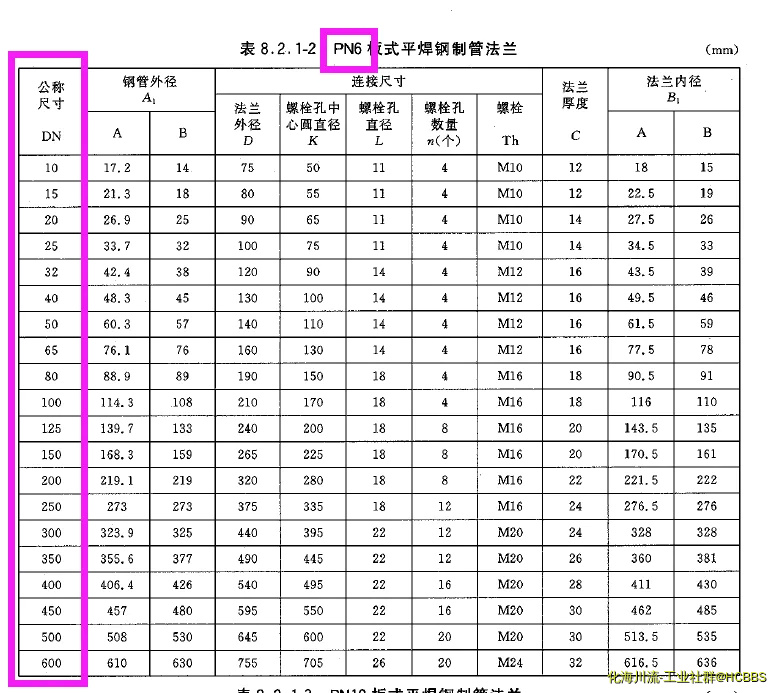

比如6公斤板式平焊法兰,最大口径是600,所以我感觉我的理解是对的
有理有据 谢谢你!
