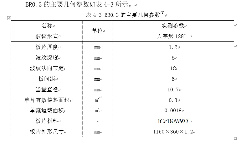

最近在研究如何设计一个换热器,我想问问海川的大神们:我们已经知道换热器的热负荷,假设换热器的总传热系数之后,求出换热器的总换热面积。在确定换热面积之后,如何来选择换热板片。是否有工具书提供数据。我上传了一份资料中一种换热板片的参数,其他地方还有别的吗?我设计的换热器比较大,这种换热板片感觉有点小。请各位大神指教。

关于板片 你咨询供应商就知道了 比如 阿法拉伐 或者 传特 网上搜索联系方式
