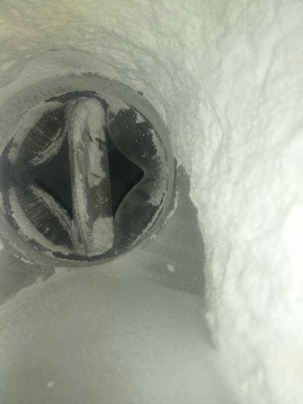

[求助] 是什么原因导致蝶阀密封圈变形????

      建议将问题的内容再多一些的阐释,比如蝶阀的整体照片、变形的位置加以勾画箭头一类的标注,还有变形部位的材质、阀门与介质的适用要求,如温度、压力等。看照片管内的结晶/结垢是否对其有影响啊???还有就是这个问题是原始问题还是后天出现的问题,是否属于设计缺陷还是操作不当导致的。
      将问题的全面化越丰富越有利于分析解决。仅供参考。

中间位置是304的阀板,两边黑色的就是变形的EPDM的阀座密封圈,温度适用于-29~120度,压力1.6MPA,这个蝶阀16年8月卖出,客户那里放在库存里存放时间达到一年半。  详情 回复 发表于 2018-1-22 09:30

哦哦,看着管道中的结构/结晶是否与外力作用,阀口受力不均逐渐变性,还有是否与外界更高的温度影像???这个要中和分析,至于你是供应方可以协商,主要围绕着阀门在流程中的适用范围探讨。

真空干燥上的,过的粉末

阀门的实际工况有负压嘛,复杂值多少

长期处于开度下,橡胶材质易变形

这个钢衬的阀门用在真空管道是不行的,容易把衬层抽瘪,而且还这么高温度,陈层更容易变形抽瘪。我们厂禁止钢衬管道、阀门用在真空工况的。
