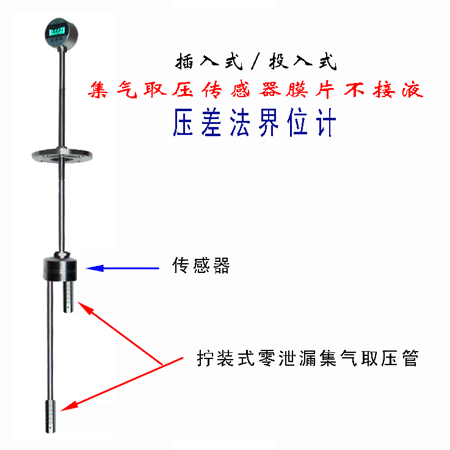

因工艺需要,要把两种不同密度的液体进行分液,什么样的液位计可以比较清楚的测量液位界面

密度相差好大的,1.1的和1.9的,因为我需要一个分层槽,想把分层做成连续的,如果有能测量分层界面的液位检测工具就可以解决了  详情 回复 发表于 2018-1-21 09:07

你这样说明可以分层,分层不同相可以根据电导率更准确,液位计误差会大一点

磁致伸缩液位计液位计应该可以,密度相差大比较好

问题的关键不在于仪表,而在于你这个工艺是否能够清晰地分相,形成一个清晰地界面。
不然就是神仙也无法给你测量,因为你中有我,我中有你,共同体,怎么测量。

测量界面的方法比较多,关键是1、你的工艺能够保证分层(这个由楼主保证)。2、选择测量方式要着重考虑介质的特性。(估计涉及保密也不会公开说,还是同供应商详细沟通吧)

我们公司用过双屏法兰界位计,用着不错,你这密度相差这么大应该没问题

磁致伸缩和浮球液位计都可以考虑

界面测量,如果密度相差很大,用浮子式的各种液位计都能测。
简单来弄,搞个磁翻板都行。搞贵的,整个伺服液位计也可以啊。

你确定?他看的是界面啊,不是液位啊

分层明显的情况下,玻璃管液位计也可以看到界面的。磁致伸缩液位计测量界面更是没有问题。

比重大的在下,比重小的在上,现在界面在玻璃管下法兰以上10公分,一直填充比重小的物料,玻璃管里面界面怎么变化?那是连通器,界面会上升,但是不是真实界面吧,除非你的玻璃管开多个接口

确实你描述的这种情况是连通器结构的弊端。只能是具体工况具体分析。

这个密度差,浮筒,双法兰,雷达,磁致伸缩都可以吧
