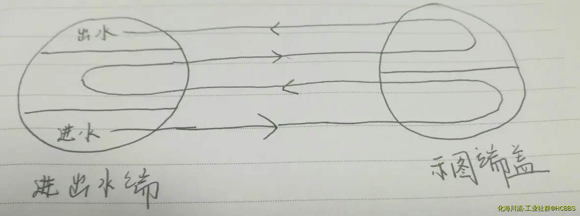

(如下图)这是约克冷冻机冷凝器进出水侧对面一侧
提示1:图中端面被端盖隔板从中间分开(从密封垫可以看出)
提示2:进出水端在一侧
提示3:换热器前后端面相同,端盖的隔板位置不同
请问这是几个回程的换热器,心细的朋友可以在端面图上标出进出水侧隔板位置。

两管程

4管程~~~~见图:

画的不对,再给一次机会,你想想你做地隔板怎么密封呢?  详情 回复 发表于 2018-1-20 13:43
YORK工业冷冻 + 10 同意你的观点

由于图片不是全部端面,按现有图片估计应该是4回程,示意图见附件
不是设备专业的,还请指正。

两管程

2回程

应该是单回程的吧,中间那道缝是隔板槽

单回程的,中间缝是隔板槽,跟我们使用的很像,拆下来清洗过

四个回程的换热器

4管程~~~按图示~~~
提示3:换热器前后端面相同,端盖的隔板位置不同..........

双回程,底进上出水

二回程换热器    中间发亮处(横条)为隔板
