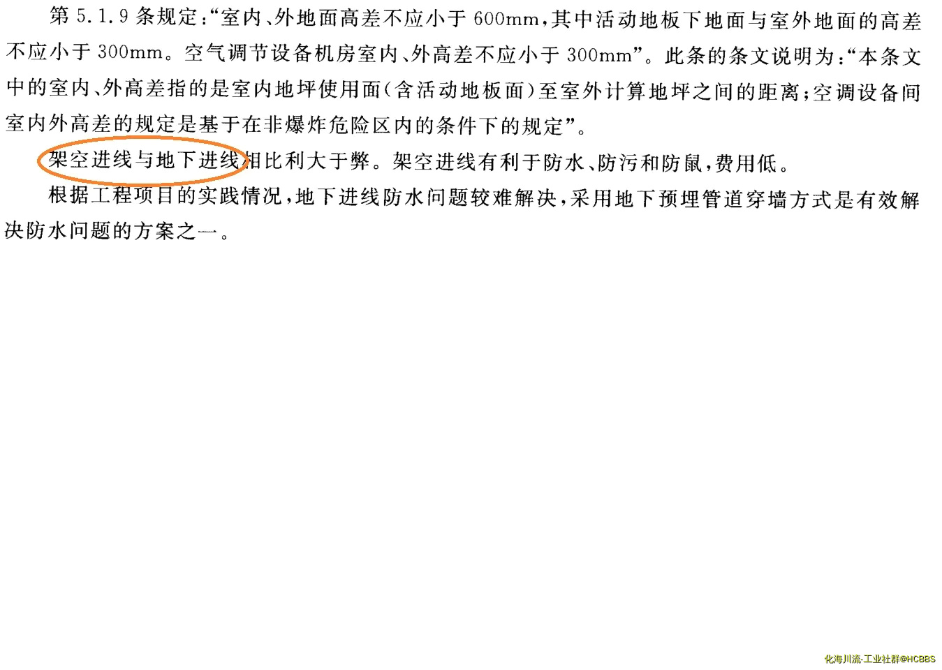

如图,机柜间进线规范要求,什么是架空进线和地下进线?

架空就是在半空,地下进线就是埋在地下!

架空进线就是墙面开孔在高处,然后桥架直接从高处开孔穿入再下降到静电地板下面,这样就是空开在天上,不会积水还有地上的小动物啥的不会通过机柜间开孔爬进去。地下进线就是类似电缆沟的进线,挖沟挖到房间内,然后电缆从地下传上来,到静电地板下面,这么做就是开孔在地坪以下,下雨容易在沟内积水,电缆会被水浸泡,同时会打洞的老鼠啥的容易进到沟内,咬坏电缆。
