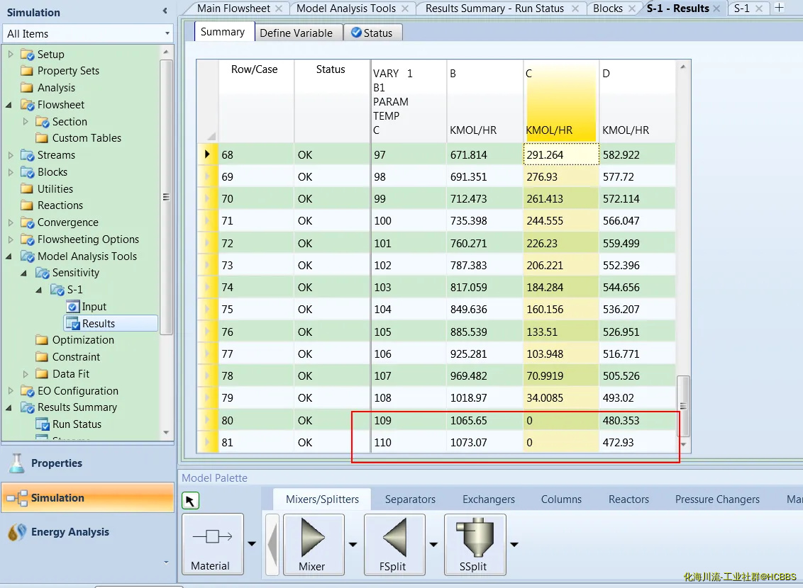

灵敏度分析时,最终结果显示可用,但是存在错误,不知道什么原因造成的,路过的大神帮忙瞅几眼啊(8.4的版本)

楼主能说一下工况吗?感觉是温度的范围设置的太大了从30-150的范围中109℃以上的C股的流量就成0了,而且错误也是从之后出的,温度范围改成30-110℃就没有报错了

版本太高,不便打开。从后面的评论看,温度变化范围太大,仅从模拟角度是可以的;实际过程不会有考察这么大范围变化的影响。
