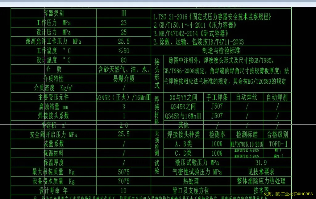

guohao_ZAYYVIP会员 VIP会员 | 显示全部楼层       最后访问IP河南省
发表于 2019-12-5 16:40:35
真么做合适么  安全阀
发表于 2019-12-5 16:41:19
