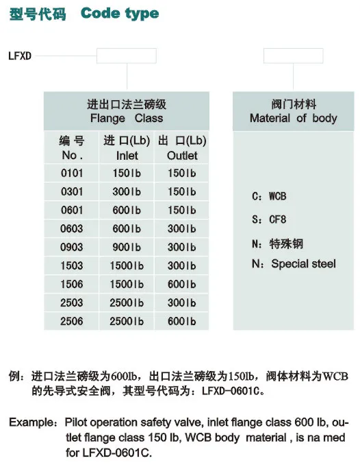

如果给厂家提供安全阀的型号,如LFXD-1503S这个能知道安全阀的入口法兰是用八角垫的吗?

到现场看看,法兰上有标识

看不出来,进出口法兰的压力等级及口径往往都是不一样的

中低压不需要八角垫

美标先导式安全阀,压力等级1500LB,需要八角垫,材质不锈钢

阀门,应该标注执行标准,不同标准差别很大。
