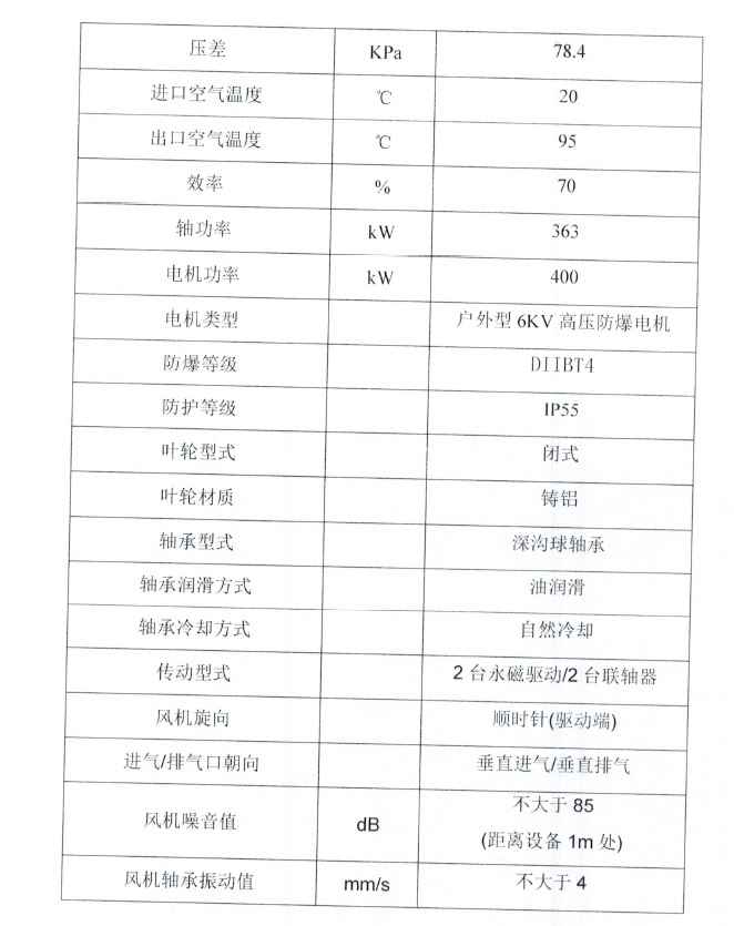

hhhh568楼主 VIP会员 VIP会员 | 显示全部楼层       最后访问IP山东省
鼓风机参数1
发表于 2018-1-11 16:32:06

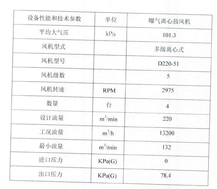

鼓风机参数2

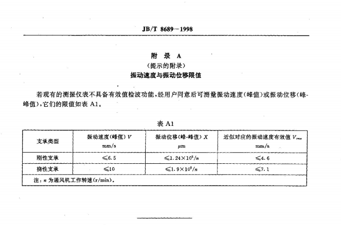

mrkinyVIP会员 VIP会员 | 显示全部楼层       最后访问IP陕西省
标准在这里
