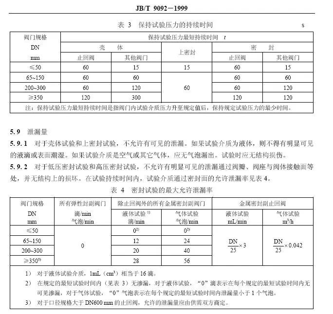

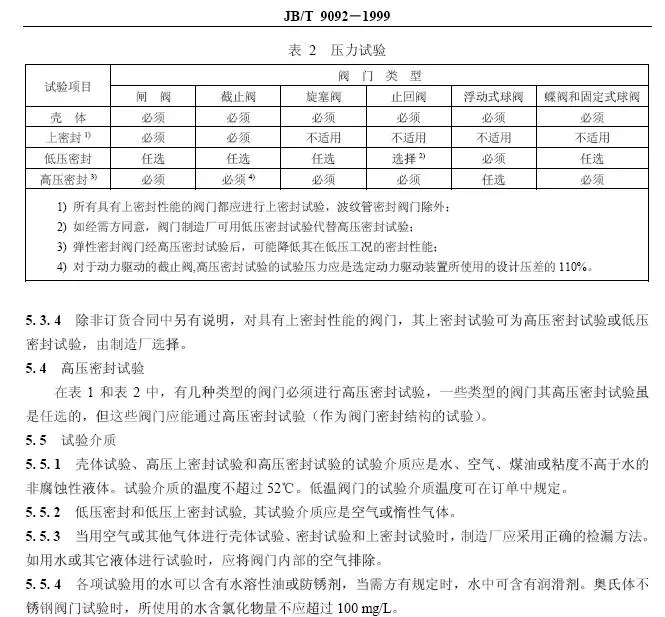

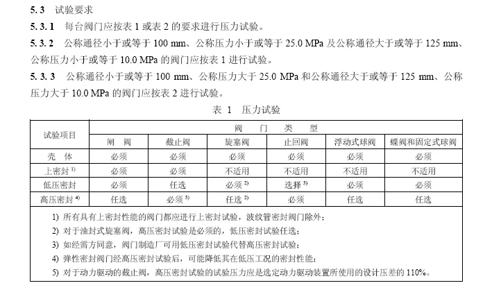

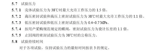

如题,单位新进一批旋塞阀,用于无水氟化氢管道,工作压力25公斤,(阀门合格证上的标注:DN50,公称压力300LB,气密封实验压力0.6Mpa)施工单位现进行阀门安装前试压,想请教的是要按多少公斤进行气密试验(生产条件不允许用水试)。在线等!!!!

你做25BAR左右的气密封没问题的

查阅签订的阀门协议看有没有要求的测试的规范,如果没有,那么看阀门制造执行的标准是美标还是国标。国标测试规范《JT9092-1999阀门检验与试验》,美标《API598》.

《API 598-2016 阀门的检查与试验》在网上可以百度找到。

谢谢各位大伽,阀门是按API598试验标准来试压的,但由于使用场合的特殊性,只能用气体做气密试验,厂商给出的书面意见气体密封试验只能0.6Mpa(全关状态下,怕压力高会损坏阀门),而使用场合为2.5Mpa,所以试内漏无法试

我觉得30公斤
