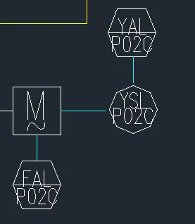

各位大神们,求教一下这个电机上的各个字母组合各是什么含义

这个应该是带着泵吧,FAL流量下限报警  YAL停泵状态报警 YSL停泵状态开关,我也不知道对不对,仅供参考

FLYTOINTERVIP会员 VIP会员 | 显示全部楼层       最后访问IP上海市
FAL 故障信号——故障报警灯 Fault Alarm Light
YSL 运行信号——运行状态(安全)Y常指状态,S,safety,L,light
YAL 运行信号——运行状态(报警)Y常指状态,A,Alarm,L,light

奈何梦落楼主 VIP会员 VIP会员 | 显示全部楼层       最后访问IP江苏省
YSL 运行信号——运行状态(安全)Y常指状态,S,safety, ...
万分感谢
