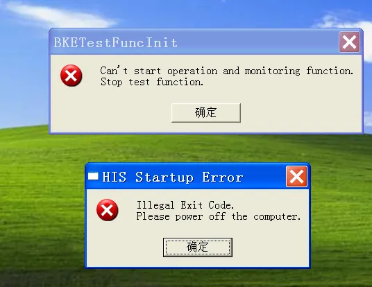

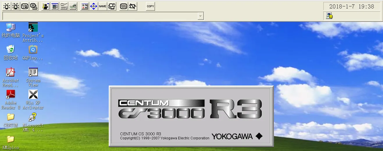

在进行 Test Function 仿真和Vitual HIS,这两个都无法正常启动显示

点确定后显示这些      但是上面的按钮都不管用

Error: Common Code=0x000B OPC Create Error
Error: Common Code=0x0006 DetailCode= 0

demo key?正式key? 参考数据库对否?不行只好重装。

我找到原因了我装的是 xp sp3的系统。重装个sp2的就好了
