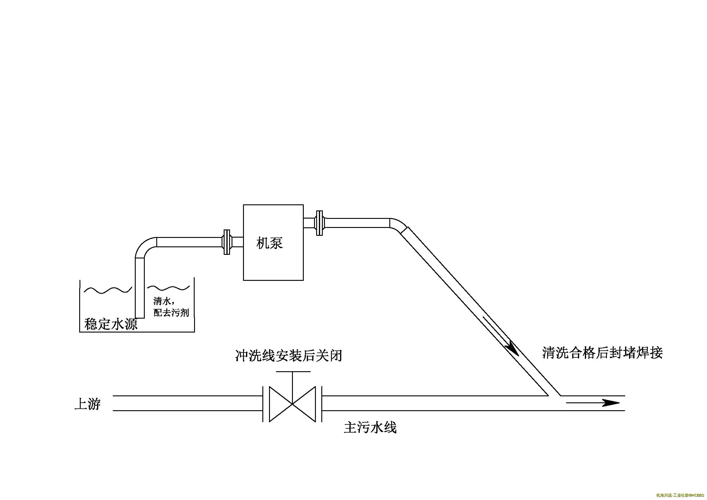

现有600的污水管道28公里长里面有50%-80%泥沙污堵,现要求不停车清洗,使用什么方法才可使泥沙松动随废液冲出管线。谢谢

在排污线入口处加泵加压,并且必须经过长时间清洗
发表于 2018-1-5 16:12:36
他现在是俩趟污水管线,堵的情况差不多,现在同时在用,俩趟管线流量一共1500-1600方每小时,现在泵的出口压力是12公斤,他们管线要求12公斤压力,再加泵可以吗  详情 回复 发表于 2018-1-5 16:20
发表于 2018-1-5 16:20:29
流量太低,加泵加压,加流量(用含去污剂的水冲洗)  详情 回复 发表于 2018-1-5 16:37

西风瘦马VIP会员 永久VIP | 显示全部楼层       最后访问IP天津市
和其正 发表于 2018-1-5 16:20
他现在是俩趟污水管线,堵的情况差不多,现在同时在用,俩趟管线流量一共1500-1600方每小时,现在泵的出 ...
既然是2条线,为何不用一条,检修一条,什么都不影响
发表于 2018-1-5 16:38:51
他们以前一条管线就排1500-1700方每小时,现在俩条管线才能满足这个量,所以不能停车清洗  详情 回复 发表于 2018-1-5 22:18

和其正楼主 VIP会员 VIP会员 | 显示全部楼层       最后访问IP内蒙古自治区
嗯   这个方法比较好  他们这俩条管线是在一起的,可以在俩条管线之间多加几台泵进行加压加量

加压 加去污剂,长输管线都这么做。
其实对于这种易沉淀的介质输送,应该有检修计划,和生产的确定好,专门清管吹扫
发表于 2018-1-8 13:41:53
目前他们这管线污垢污泥堵得太厉害,估计清管器进去就出不来了  详情 回复 发表于 2018-1-9 17:03
