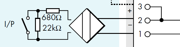

现场开关球阀回讯器的接近开关换成触点开关可以吗?

可以参照下图改动。

可以的,只是如果是本安防爆,一样需要加安全栅

不好意思请问一下I/P是啥意思?

不能改,信号类型变了,和DCS匹配不上

把接近开关换成了机械式,可以使用。但要考虑原来什么原因选择了接近开关,是不是防爆区域?如果是防爆区域内,接近开关换成了机械触点式开关,那么接线盒要换成防爆的。

这是把NAMUR信号改成干接点,可以的,在安全栅取反就可以

谢了
