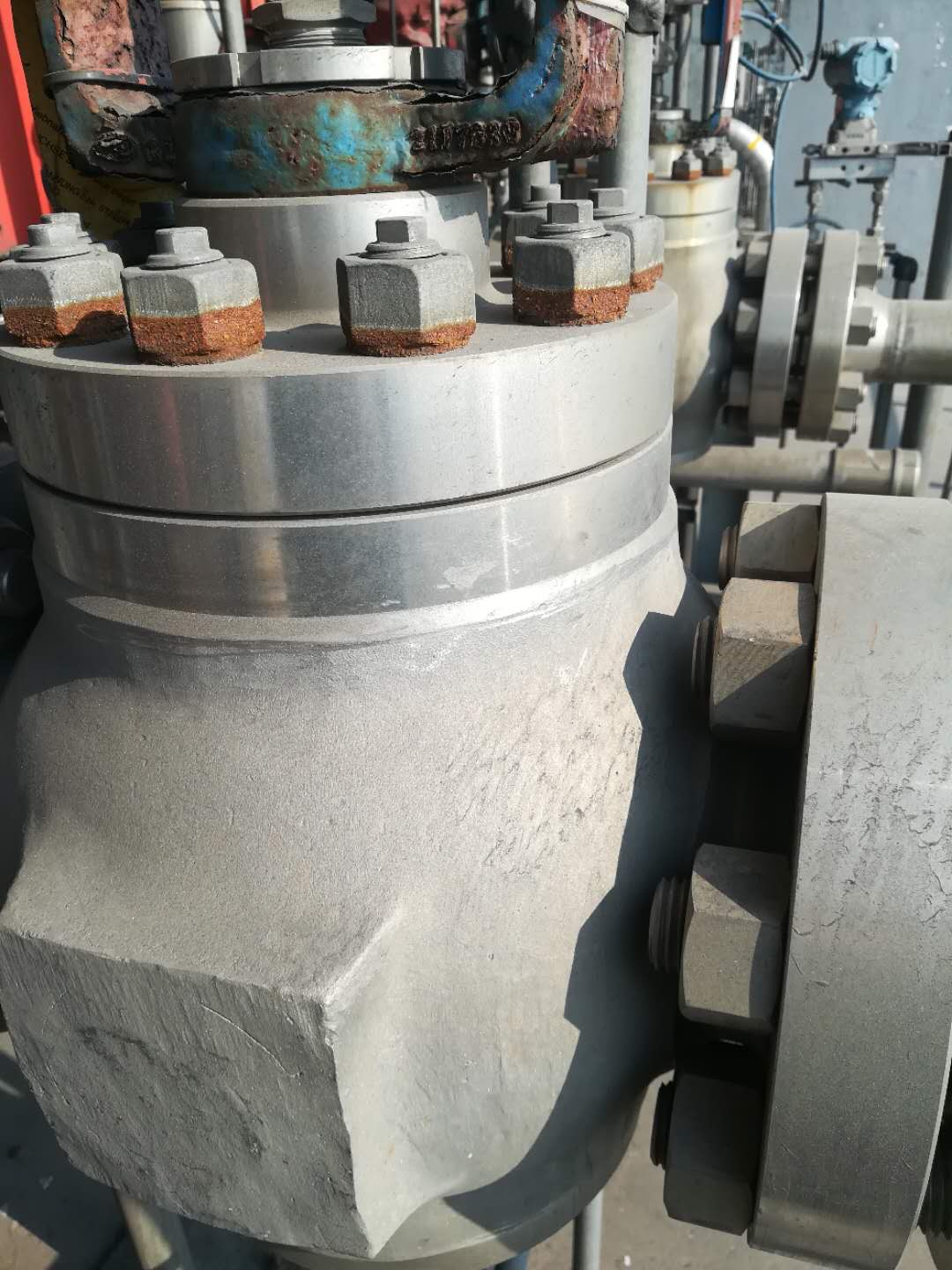

15195773025VIP会员 VIP会员 | 显示全部楼层 |阅读模式       最后访问IP江苏省
如图,氧气调节阀上法兰上的螺栓都腐蚀了一半,侧面法兰没有腐蚀,几个氧气调节阀都是这样,什么原因引起的?

酸雨造成的吗?平面存在积雨水,侧面雨水挂不住,风干的快吧。

螺栓紧固,造成表面涂层破坏引起的吧?肉眼看不出,但是时间长了就锈了。

法兰平面上的螺栓及垫片会有水渍附着,形成电化学腐蚀环境螺栓被氧化锈蚀

上面有液体滴下,上部螺栓部位积液造成生锈;侧面的法面无法积液,所以螺栓没生锈。

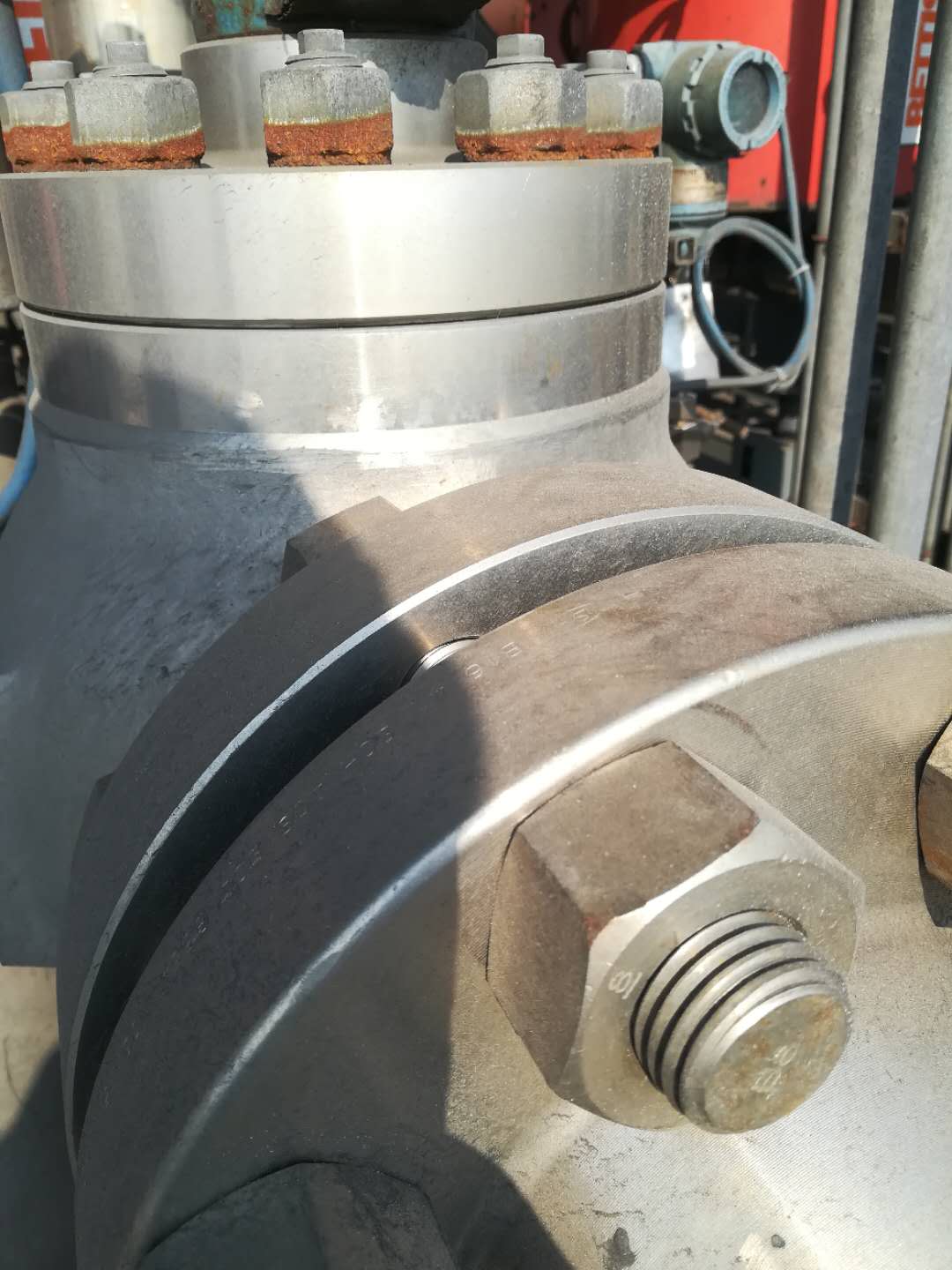

      氧气管道多为不锈钢材质(304),一般管道上的螺栓也是不锈钢材质的,所以你看到的法兰侧面的螺栓螺母应为不锈钢的,这也是它们未腐蚀的主要原因。调节阀阀盖上的螺母和垫圈材质应该用的不对,很可能是铬钼钢或35#、45#钢的,在雨水侵蚀下发生电化学腐蚀、缝隙腐蚀的可能性更大。建议在大检修时可以进行更换。
      最新的SH/T3501里要求合金钢阀门在验收时,必须对阀门主体、阀盖、阀盖螺栓全部进行光谱抽检,这就是为了保证阀门所有部件的材质均满足要求。

看看螺母上面分别打的什么材质的钢印

差不多  我觉着上面的螺栓也不是不锈钢    看着和侧面不锈钢的不一样

材质问题

明显垫片材质问题

电化学腐蚀的

因为你这个是露天的,不换材质,那只能是除锈,防锈漆,油脂防腐等常规措施了。

材质不对,换不锈钢材质,防止泄露就行,氧气的禁油。。。千万不能抹。。。

侧面不生锈应该是没和阀体内部有接触 ,生锈的主要原因应该是氧化。从下到上的腐蚀生锈,氧气调节阀里面的氧气顺着螺柱的螺纹上来接触外界坏境腐蚀螺栓螺母。
