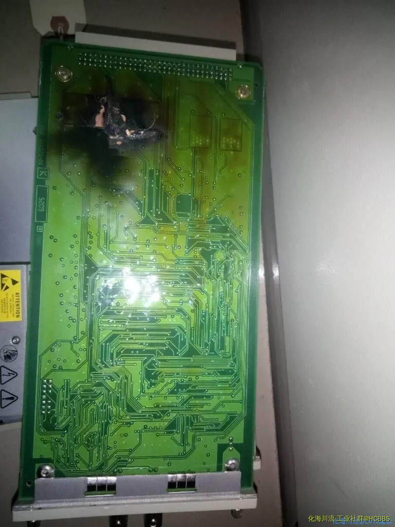

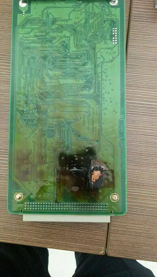

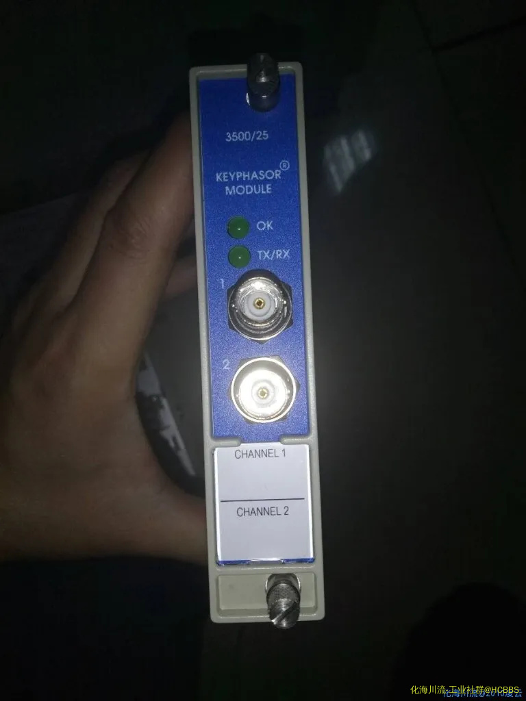

停车检修期间氨压机本特利3500键相模块25突然冒烟,机柜间一股烧焦味,当时检查没有发现具体位置。恢复轴系仪表时才发现整个系统没电,检查发现键相模块烧坏,更换备件时有冒烟,无法找出原因。

检查键相模块的底板,可能是底板问题。

tiandiyixianVIP会员 VIP会员 | 显示全部楼层       最后访问IP山东省
上传个照片看看
发表于 2018-1-2 20:29:07
本特利键相模块  详情 回复 发表于 2018-1-5 22:43

2010凌云楼主 VIP会员 VIP会员 | 显示全部楼层       最后访问IP青海省
本特利键相模块
发表于 2018-1-5 22:43:08
本特利键相模块
本特利键相模块
好严重,从未遇到过,怎么造成的短路?

konglong241VIP会员 VIP会员 | 显示全部楼层       最后访问IP山东省
短路了,查查静电或接地吧

FatterVIP会员 VIP会员 | 显示全部楼层       最后访问IP山东省
施工中出现的,查查接地,有串电的地方啊

gaiyin47VIP会员 VIP会员 | 显示全部楼层       最后访问IP江苏省
ASU-2 的System 1 系统多次产生数据中断,影响振动分析,检查发现是3500/22键相卡OK灯闪烁,键相信号频繁出现又消失,造成System1发出大量keyphasor lost报警。检查键相板卡发现键相卡背面发黄(有工厂发生键相卡引起机柜着火),与本特利公司交涉后承认这一批次的键相卡质量有问题。

xyliu521VIP会员 VIP会员 | 显示全部楼层       最后访问IP江苏省
我们也遇到过健相位卡烧糊了情况,导致系统失电,联锁停车,厂家给的结论是偶发的产品质量问题。呵呵,看来不是偶发的啊。
又烧坏一个键相卡件,导致压缩机停机。
