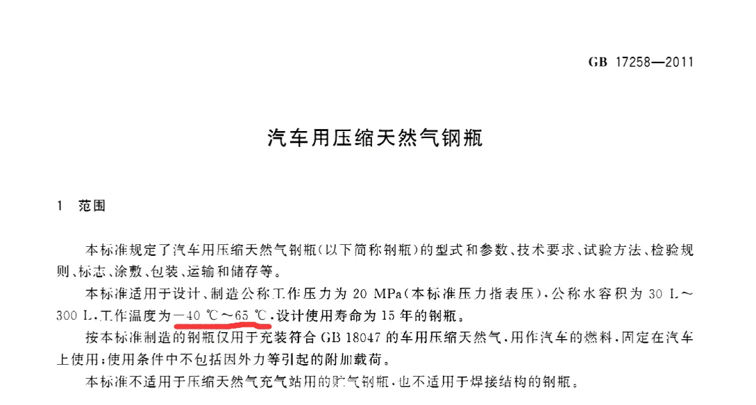

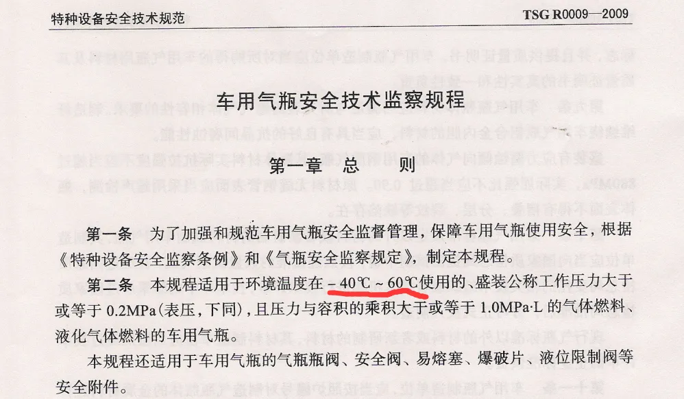

关于车用压缩天然气钢瓶设计涉及使用温度的问题,在GB 17258-2011和TSG R0009-2009中描述的范围不一致,在设计出图时,应该以哪个标准的范围为准?

TSG R0009-2009
TSG R0009-2009
GB 17258-2011
GB 17258-2011
