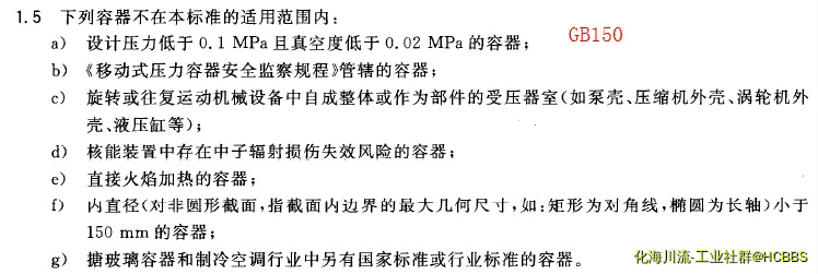

常压塔(工作压力常压,设计压力比如为1.5公斤绝压)是不是属于压力容器,但不受TSG监管?GB150中的压力是绝压还是表压,如果是表压,那该常压塔也不属于压力容器了。如果设计压力定为2公斤绝压呢,就属于压力容器了,但仍不受TSG监管 ?或者判断这些还需其他条件,但如果仅从压力方面考虑呢?请高人指点,谢谢!
GB150范围
GB150范围
TSG-21-2016范围
TSG-21-2016范围

用老话说,操作压力是入门,但这个入门不是压力容器的入门,是划类别的入门,是决定是否遵循容规的入门。如果工作压力小于0.1MPa(表压)是不能划入到容规监管的。是否遵循GB150是看的设计压力,不管操作压力是多少,一旦设计压力超过0.1MPa(表压)或者真空度低于0.02MPa,这台设备的设计、制造、检验就需要遵循GB150。容规是法规,150是标准规范,150规范的是设计、材料、制造、检验等,容规除了这些还要规范管理、使用等情况。

容规和GB150在没有特别注明时,其所指的压力均为表压力,容规适用条件下的三个条件是要同时满足的,所以楼主的情况,工作压力为常压,那不管设计压力如何定,都不属于容规的监管范围,如果所定设计压力小于0.1MPa且真空度小于0.02MPa时,也不属于GB150管辖满园,只需要按照塔式容器标准NB/T47041进行设计制造检验和验收。

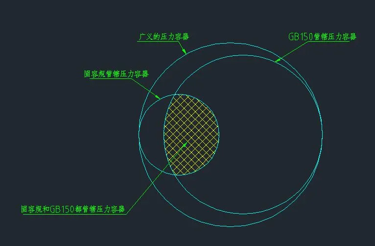

这是个老话题了。
1.        化工设备这个行业(压力容器)有压力容器的判定(是否是压力容器),和压力容器类别判定(是否上类,属于几类)。二者又有紧密的联系和区别。
2.        你的问题是属于第一个,是否为压力容器。这就涉及压力容器的概念。
3.        在我们这个行业,压力容器的概念有广义(泛指)和狭义(特指)之分。
广义的压力容器概念就是,所有承受流体压力的密闭容器。这个范围很大,只有一部分发生事故后造成的危害比较大,要进行**,法规从严监管。这个法规就是《固容规》。所以,狭义的压力容器概念受《固容规》管辖的压力容器。x i惯上,我们说的压力容器就是这类压力容器。是特指的。特指受《固容规》管辖的。
4.压力容器与法规和标准之间的关系见下图。
发表于 2018-1-2 10:04:45
