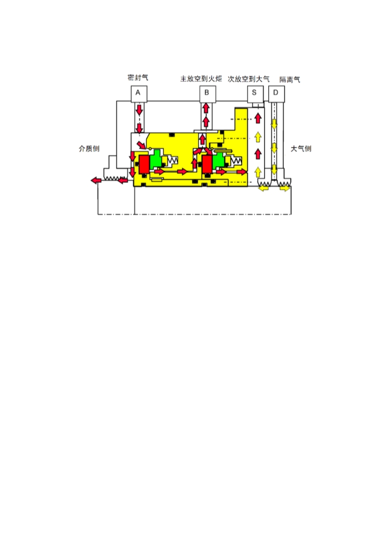

qq_不言放弃759759VIP会员 VIP会员 | 显示全部楼层 |阅读模式       最后访问IP山东省
请各位大侠告知各气源的作用及来源。谢谢

密封气就是你的工艺气,缓冲气/隔离气是干气系统提供的,通常为氮气,缓冲气将工艺气带到火炬燃烧,隔离气是进入压缩机工艺气内。靠近轴承箱这边还要防止轴承油。

这套系统是前置气,隔离气,密封气。照片没法上传

前置气是不是缓冲气啊

离心式压缩机干气密封系统图

l离心式压缩机,我接触的是三级密封,低压密封隔离气,高压密封隔离气,热高压密封隔离气。这些气都是各个压力等级的氮气。低压密封气是隔离压缩机润滑油不能往压缩机侧渗入。高压密封气是防止压缩机内的高压物料泄露出压缩机。

你的应该是双端面干气密封,前置密封气的主要作用就是给干气密封提供一个洁净的工作环境,一般情况,前置密封气选用机组自身出口气,先进入干气密封系统,经过过滤后再注入密封腔。通过机组内部梳齿节流,源源不断流到机组内部,这样就防止机组内部不干净的气体进入密封腔,污染干气密封。

对,确实是双端面密封。前置气与平衡管有压差。平衡管接在工艺气上。大侠,密封气是不是密封干气系统的,隔离气是不是防止油进入干气系统的。谢谢

大侠,顺便问一下压差问题。压差压力怎么定啊,是工艺气高于外来气吗
