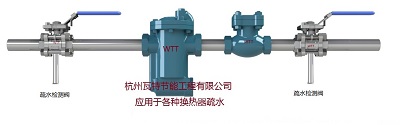

采用瓦特疏水阀检查阀,保证疏水阀管理功能的同时,最少阀门配置。
