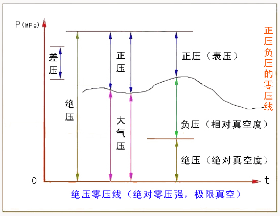

表压,绝压什么意思?

说起来麻烦,见图:

1、大气压:地球表面上的空气柱因重力而产生的压力。它和所处的海拔高度、纬度及气象状况有关。
2、差压(压差):两个压力之间的相对差值。
3、绝对压力:介质(液体、气体或蒸汽)所处空间的所有压力。绝对压力是相对零压力而言的压力。
4、表压力(相对压力):如果绝对压力和大气压的差值是一个正值,那么这个正值就是表压力,即表压力=绝对压力-大气压>0。
通俗地说,普通压力表测的就是表压,加上大气压就是绝压,测量绝压有专用的绝压表.
在管道上两个不同位置取压,两个压力的差值就是差压,一般的差压变送器就是测差压的

表压就是常见的压力表显示的压力,绝压就是表压+一个大气压

字面意思理解就好了,表压在物体表施加的额外压力,绝压就是绝对压力,在地球上就是表压+大气压
在火星上就要加火星的气压了
在月球上就是绝压=表压+月球大气压

绝压有什么意义吗?咱们常见的不都是表压吗
发表于 2017-12-24 09:23:19
用于标况量的计算,特别是气体流量。  详情 回复 发表于 2018-1-11 21:10

就好比一座山,我们要知道它究竟有多高?但是刚开始那个海平面(好比绝对压力)到底选在哪做基准,不知道,所以才引入相对压力!

表压是以大气压为基准,绝压是以绝对真空为基准

表压对大气压,绝压就是绝对压力,对应的是零压

cqdfwyVIP会员 VIP会员 | 显示全部楼层       最后访问IP重庆市
      当然有意义,表压是相对于大气压而说的,而大气压并不是一固定值(会随着海拔高度,温度,湿度的变化而变化),即表压从绝对意义说它不是固定值(相对于大气压来说是固定值),因此,某些要求固定值的场合表压就不适用了。
      举例来说,气体流量的贸易计量,其所涉及到的工况流量与标况流量的转换关系就是通过绝压来反应的,用表压就不行。
发表于 2018-1-2 16:59:55

表压:把大气压算做0
绝压 : 把真空算做0,大气压算做1
发表于 2018-1-5 11:27:11
lotos1987VIP会员 VIP会员 | 显示全部楼层       最后访问IP河北省
以正压为例:
表压=高压-大气压
绝压=高压-真空
发表于 2018-1-8 22:16:51
