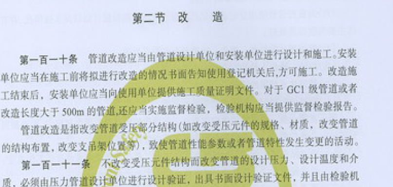

chuane楼主 VIP会员 永久VIP | 显示全部楼层       最后访问IP江苏省
你提供的这个是GC1类的。我说的这个情况是GB1-1类的。
GB1-1类的管道处在改革范畴内,注册登记等工作暂停。
应该由哪个口子负责呢?请教!
发表于 2018-1-17 15:35:19
GB1-1类的管道处在改革范畴内,注册登记等工作暂 ...
应该归口建设单位管理
截图是工业管道管规,高压燃气管道属于公用管道,两个不是同一个技术规范。
发表于 2018-1-17 16:08:55
你这根本就不是简单提高压力的问题(注:GB1/2是管道类别)
  A2  GB类(公用管道)
  公用管道是指城市或者乡镇范围内的用于公用事业或者民用的燃气管道和热力管道,划分为GBl级和GB2级。
    A2.1  GBl级
    燃气管道为GBl级。
    A2.2  GB2级
    热力管道为GB2级,并且分为以下两类:
    (1)设计压力大于2.5MPa;
    (2)设计压力小于或者等于2.5Mh。
发表于 2018-1-18 15:05:01
