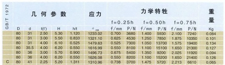

简介--例如如图的原始D=80 d=41 ,压平后会是多少呢。设计的时候要不要留余量-登录查看全文
