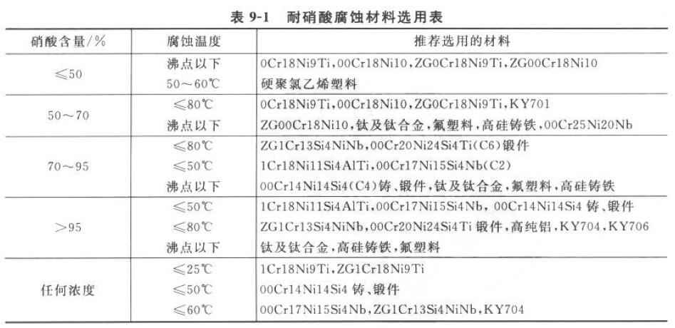

介质是67%的硝酸,常温,请问阀门材质选择316L的可以么?其他材质不锈钢材质可以么?

海川工程师(荣誉)  |  头衔:  【略幽默,较阳光】
给你个截图

硝酸介质不能用含钼不锈钢

会氧化还是怎么样 知道吗?  详情 回复 发表于 2018-1-4 10:34

会氧化还是怎么样 知道吗?
