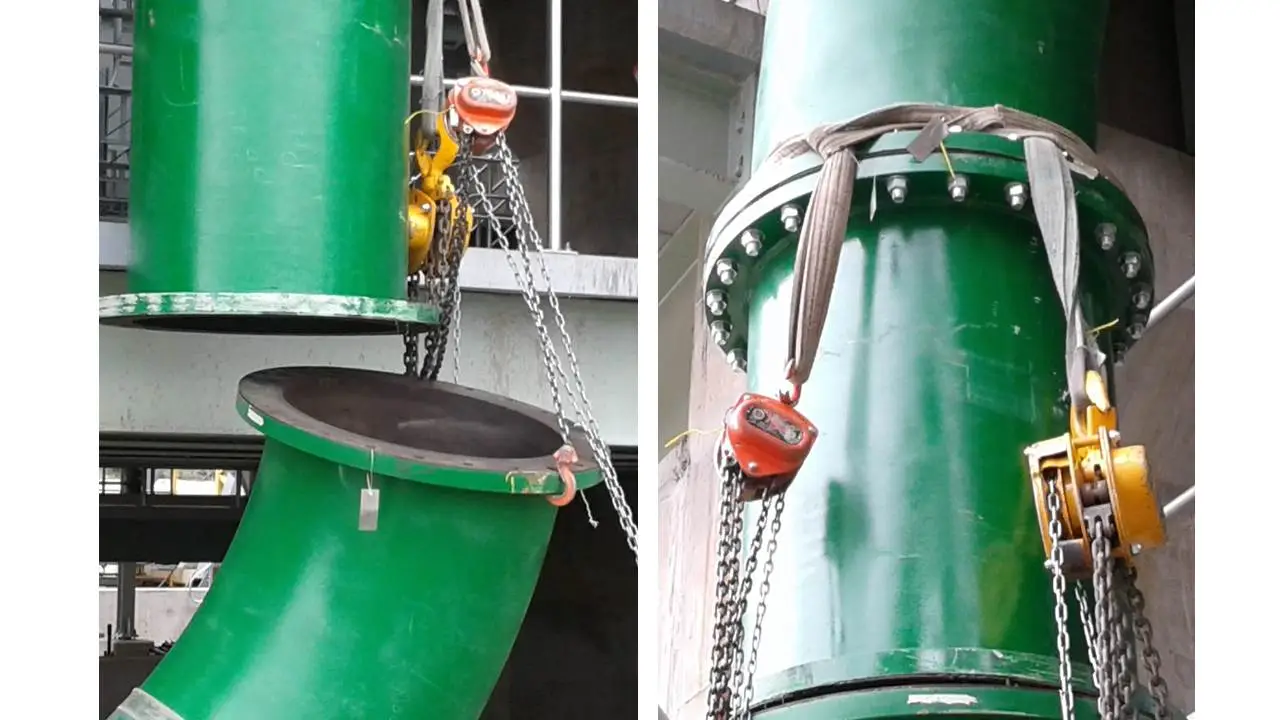

各位同行,一下图片是现场实拍的,关于使用导链吊装中的问题隐患,欢迎大家来找茬!

这种比较危险,总担心导链的承重问题。

几根管子同时吊装,总感觉会互相干扰甚至造成事故。

吊葫芦不能够固定在管上,需要固定在稳固的地方

吊葫芦不固定啊,不要命了~~

这种吊装现场经常看见

吊钩去直接钩螺栓孔,想干嘛啊,脱钩就是找④!

锚点,钩点及捆的方式都不可行
