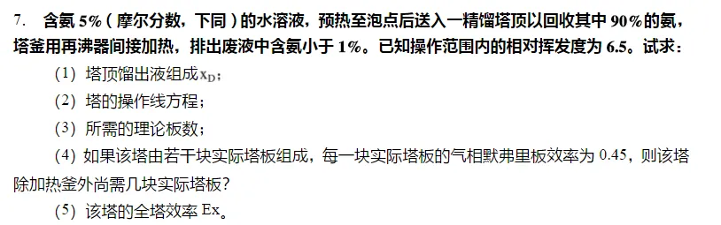

[求助] 大家好,我想请问下这个是我算错了还是题目答案表述的错误呢?
1.7K |2
cl616554931VIP会员 VIP会员 | 显示全部楼层 |阅读模式       最后访问IP宁夏回族自治区

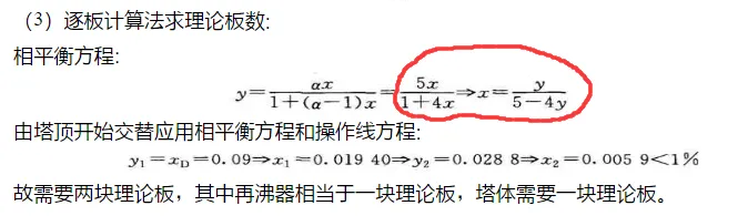

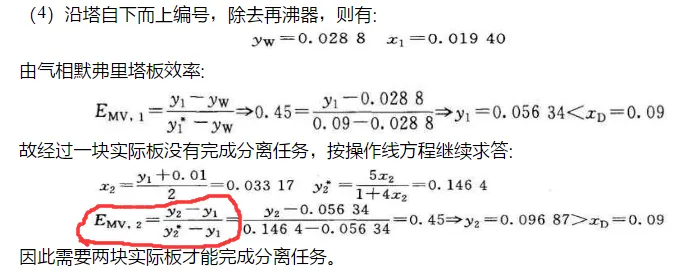

红色区域计算的时候并没有按照题目给的相对挥发度6.5来算,很奇怪,有人知道吗?第三问的这个公式好像也写错了?还是我不理解呢,好乱
