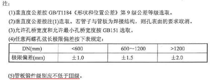

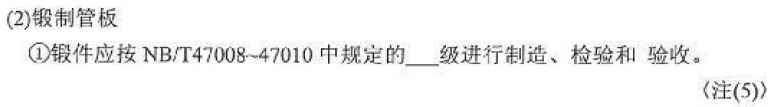

hjlzyfVIP会员 VIP会员 | 显示全部楼层       最后访问IP上海市
letitbe 发表于 2017-12-1 09:04
除了基础规定中的标准有列SH3075,或者统一规定条款有要求,一般都不会用到这个标准
那TCED 41002-2012 化工设备图样技术要求 中的规定,同意么?
发表于 2017-12-2 06:15:56
TCED 41002-2012 化工设备图样技术要求  的规定,接受吗?
发表于 2017-12-2 19:56:30
