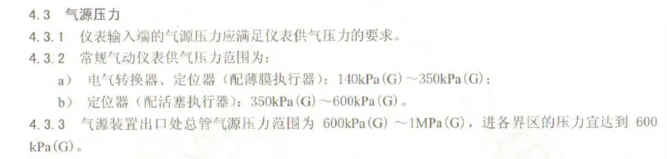

气动单座调节阀,导热油管道DN80和DN50,表压0.6MPa,冷却水管道DN80和DN50,表压0.3MPa,供气压力选0.14MPa(0.02-0.1MPa)还是0.4(0.08-0.24MPa)

如果是设计或订货,首先应该考虑界区仪表风系统压力,调节阀供气压力应低于系统压力一个等级。
如果是阀门到货设定过滤器减压阀上的仪表风压力,则根据阀门定位器上气源压力的要求设定即可。

这个问题问的确实问的不对路子,气动阀的是利用仪表空气来进行动作的,具体数值是阀门厂家提供的。仪表空气到气源点的压力有两档,一档500-700kpa,一档300-500kpa。若阀门的工作压力比较小,可配减压阀,属于阀门气动三联件中的一个。

一般你只要提供一个气源就可以,清洁气源,0.2到0.5兆帕的稳定气源,定位器自带减压稳压表,具体压力厂家出厂都设置好的

查看SH/T 3020石油化工仪表供气设计规范便知
