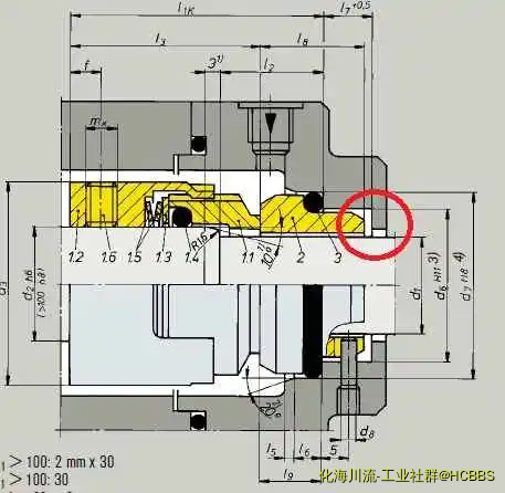

给电厂修了一个卧式多级离心泵,介质是柴油。结果在出口侧法兰孔位置轻微漏油。静态不泄露,手动盘车也不漏。启车后在法兰孔位置飞出很多油雾。出口压力3Mpa。压力在1.5MPa时也不漏,比压调的不小了。各点o型圈也不松。只有这一个位置不明白,静环底部与静环法兰相接触了,是不是应该留一点缝隙,使静环有一点浮动性。请各位赐教,谢谢大家!

有个定位销吗,有定位销的话可能静环胶圈没压紧。你讲的不是很明白,最好上图

有定位销,与静环防转孔位置有1-2mm距离,顶不到。  详情 回复 发表于 2017-11-26 11:09

按装配要求是要到完全接触的,你说的不是很清楚

就是静环和静环座底部,应该留有缝隙还是硬碰硬的接触?

不要留缝隙

现在就没有缝隙,但是我怀疑因为底部硬碰硬没有缝隙,造成o型圈轴向压的不够紧,只是径向压紧不能承受介质压力?拆了两次了,晕了。1.5Mpa不漏,3Mpa就漏。  详情 回复 发表于 2017-11-26 11:05

静环底面跟密封端盖的底面是接触不到的
发表于 2017-11-26 14:04:23
谢谢!明白了,就是说o型圈还是要轴向和径向都要压缩。  详情 回复 发表于 2017-11-26 15:10

拍个两边的图看看
发表于 2017-11-26 14:51:11
就是泡沫大哥说的那个位置,明天再试试。谢谢了!  详情 回复 发表于 2017-11-26 15:14

机封压缩量不够?
发表于 2017-11-26 15:03:26
压缩量已经接近极限了,所以找不到毛病了,晕了才来这里请教各位啊。明天再试。  详情 回复 发表于 2017-11-26 15:12

客户刚刚反馈,问题解决了,谢谢大家!
