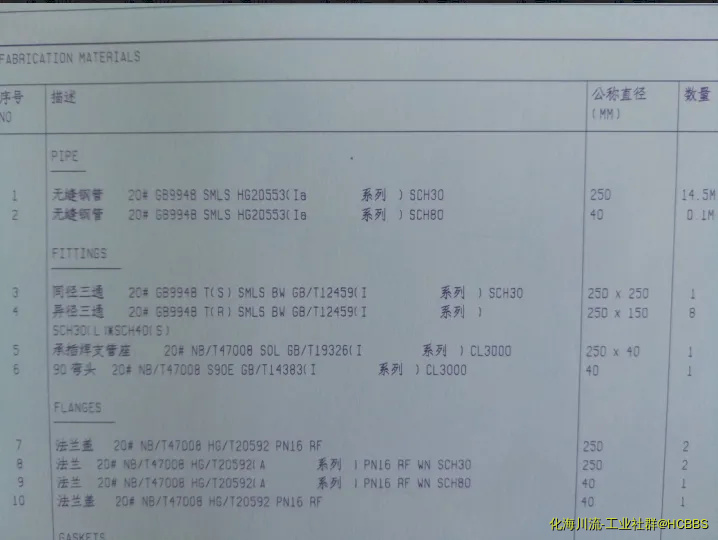

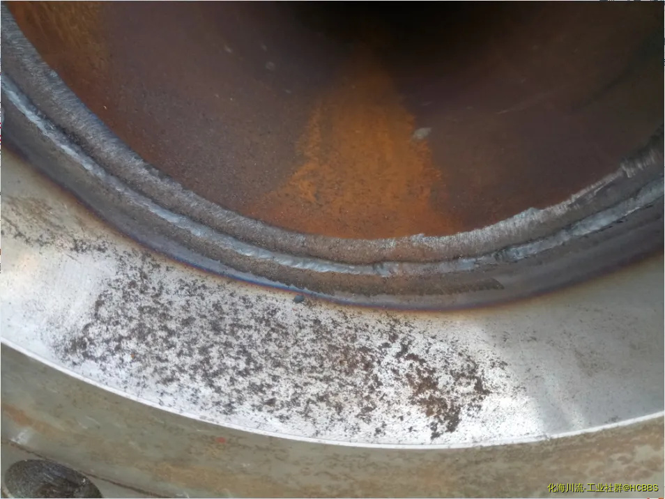

目前现场配管时,发现主管和支管壁厚等级不一样,主管SHC30,支管SCH40,选用的三通是SHC40,主管法兰配对时发现错边量相差1-2mm。
问题:
1、错边量相差1-2mm是否符合要求?能否打坡口处理?
2、主管和支管壁厚等级不一样,三通如何选择?现场还有等级相差更大的情况,主管SHC30而支管用的SCH80,这又该怎样处理?

壁厚等级不一样很正常,相同壁厚等级情况下直径越大壁厚就越厚,所以在低压管线中(通常考虑腐蚀及刚度作用),选用相同壁厚时就会出现不同壁厚等级的情况。这个是合理的。

问题就是壁厚也不相同,配管时错边量有1-2mm  详情 回复 发表于 2017-11-25 13:50

按主管SCH选三通SCH,SCH不同很正常,那是因为有些管径没有对应的SCH,所以选了高的。
壁厚不同按规范打上坡口直接焊接,没有问题

用支管台。

错变量不大于3mm可以接受
