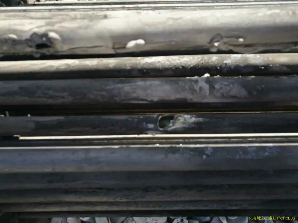

中温变换炉前开工电加热器,大家看看怎么了。前一阵子,由于中变触媒活性降低,无法达到既定温度,挂着电加热炉子开了三个多月,检修后拆出来就变这样了。
高一氧化碳,二氧化碳,高氢气的气体组分,在配入水蒸气,350±50℃范围内会不会发生析炭反应?
请各位大神指教!

酸性腐蚀了

你们的电加热炉子是什么加热原理?

气体不会析炭的,表面的黑色可能是煤气中的焦油生成的

电加热器的材质是什么?
怎么发现的?

气体不会析炭。电加热管表面的黑色可能是煤气中的焦油、催化剂生成的。从表面看:一是气体有腐蚀,二是炉丝击穿过,管子已漏;需要更换电加热管。

奥,打错字了,不是催化剂粉,应该是气体夹带的煤灰尘之类的杂质或者或者是水(蒸汽)结垢粘结造成。

管子断这么多,看着材质像是不锈钢的,那你这是腐蚀坏的。

看样子是腐蚀造成的。
