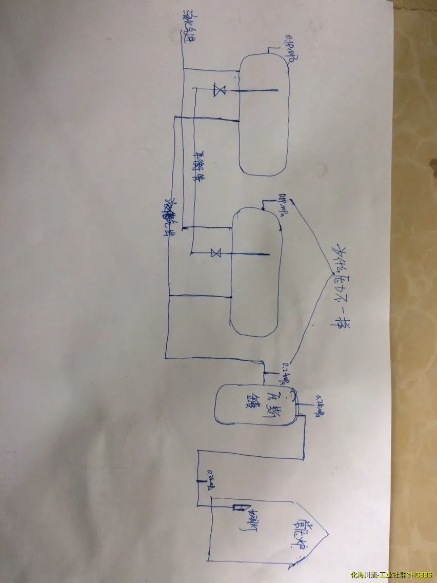

现场压力表跟远传都能匹配,为什么在液化气罐出来后的压力就升高了呢?麻烦师傅们给想一下问题所在,????

根据组分和温度检查饱和蒸汽压

出口装气相就平衡了

一公斤的液化气不多见。。
作为燃料使用,汽化的液化气从液化气罐的底部出来管线的也不多见。
作为燃料使用的瓦斯罐相比不是单一的液化气,而是混合了干气、瓦斯、天然气等等。。。
况且,进炉子的燃料气不是一根管,而是带有调节阀或自力式调节阀的。
最后你这进炉子的长明灯的燃气压力真的是两公斤半???

储罐,和瓦斯罐的温度不一样吧。还有瓦斯罐气体成份?

压力一不一样得看管道是否联通;你画的图我理解左边是两个蒸发器,右边是个分液罐。罐子内部管道的位置是否正确,在液上还是液下,再看看P&ID图。希望对你有帮助。

那个缓冲气化罐压力是真实的吗?要确定一下。

纯管线联通?那就是你表坏了,压力低怎么能往压力高的地方压?

源头0.19,用户0.24,你这还想源源不断有的烧?讲不通啊。我只能理解你这0.24是波动的压力,一会儿高一会儿低,一骨碌一骨碌的。而且这出的气里面带液。

前面两个罐子的压力是测量的罐体内的气相压力。但是罐内除了气态的液化气之外,还有液相,液相高度产生了0.5kPa的压力,故而在瓦斯罐内压力为2.4kPa。
因为你的前后各有多个压力相互证明,故而不考虑压力表故障的可能。
