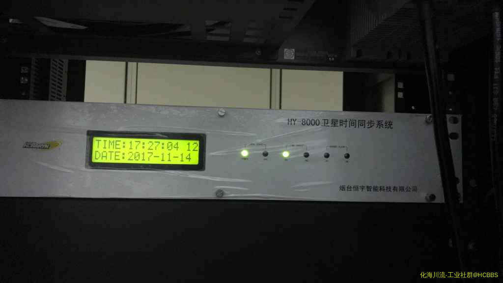

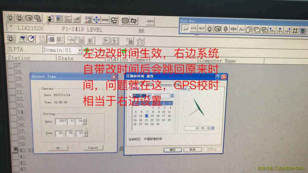

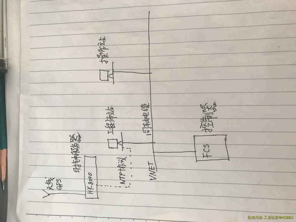

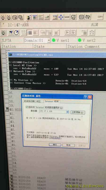

各位海川的朋友大家好,由于厂的CS3000系统时间与其它系统存在偏差,不利于事故分析,公司最近加了一台GPS时钟服务器型号HY-8000,NTP协议,RJ45网络接口连到工程师站上,在工程师站上的windows日期和时间属性里的Internet时间选项中勾选“自动与Internet时间服务器同步”,地址设置GPS时钟服务器,点立即更新,显示同步成功,windows时间也改过来,但过两分钟左右又自动跳回原来的时间,关于这个问题,在QQ群里也求助过专业网友,CS3000调整时间需要在操作画面上调整,验证过操作画面上调整时间可以正常设置,但改windows时间不起作用,这样的话GPS就不能同步横河系统的时间,不知道有没人碰到这样的问题?请帮忙指点一下,谢谢了!

记得好像我们当时是把地址最后一位改成254了,以前的装置,前面变没变不记得了。

这个我好像听横河的工程师说过,同步时间有横河自己同步模块。你这样单纯更改WINDOES系统时间,有可能造成和控制器时钟不同步,小心以后下装需要离线就麻烦了.我认为和控制器的时钟有关系,所以你无法更改WINDOWS时间.

GPS只是个时钟基准,我认为更重要的是同一装置的多套系统做到时钟同步,这是关键所在。即使它们和标准时间有偏差也问题不大。
