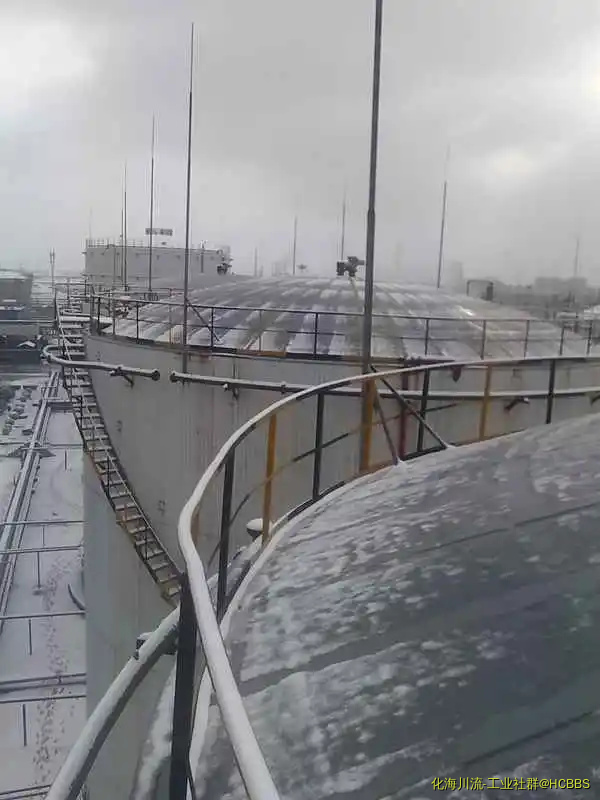

不够深刻?
好吧再来几张
问题不在什么表,而是这样的天气里,爬罐修表爽不爽。。。。。
罐顶装表好呢还是罐底装表好呢?

司空摘星VIP会员 VIP会员 | 显示全部楼层       最后访问IP山东省
Fatter 发表于 2017-11-7 20:07
看见了避雷针,仪表是否为伺服液位计?
它在这。。
和它上辈子有仇,这辈子来折腾本人了。
下辈子,偶去折腾它!!!!!
发表于 2017-11-7 22:58:40

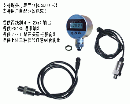

10、.
近20年来,压力式液位测量技术,有了一些新发展,出现了一些新产品,
比如,传感器膜片不接液取压的液位计
比如,两只传感器相减做差式的压差液位计
这个双胞胎相减做差式的液位计呢,
它如果用于高大油罐的液位测量,
不仅液相探头,可以装在罐底,
气相探头,也可以引压管扯下来装到罐底呀
呵呵,
罐子高大,爬上爬下的,多危险啊
对不?
Fatter 发表于 2017-11-8 17:58
感谢,感谢
跟大家涨了不少见识。灌区液位一般要双表测量,连锁还要3取2。
正因为是两套液位计,一套是浮盘液位计,一套是这个破雷达,才出来如此多的事情,浮盘好啊,好修也好判断,卡住了在下边拽拽码带大部分就好了,可是这个了雷达就不行了,在下边断电重启无用后,只能去爬这个雷达液位计了。
工艺人员的要求是,雷达与现场的浮盘要一致,最次要变化一致,可是这个破雷达动不动的就犯神经病,不是满程就是显示零,这样的故障你都不好意思和工艺人员解释,你自己都脸红,怎么解释啊,本来好好的3米液位呼啦蹦成15米了,你说修不修,你怎么说这个是好的。。。。。
呵呵。。。。。
工艺人员的要求就是大冷天的,坐在操作室里记表,而不是现场检尺看浮盘,而且偶这里的熊毛病多的很,什么事都拿仪表开刀,动不动就扣奖金,本来也就那点钱,扣来扣去的还怎么活,所有明知道危险,也没法啊,为了钱,咱命算什么。。。。。
发表于 2017-11-10 19:39:52
