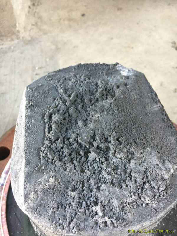

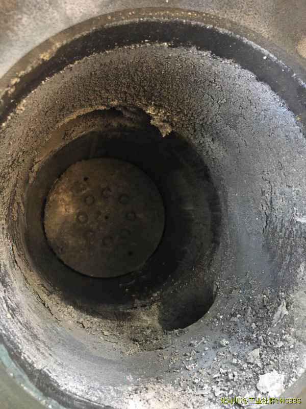

[讨论] 一段循环氢压缩机气缸里面有杂物是什么原因,有图

马岛吗?这东西溶于水  加酸颜色变浅,就是铁,不变的话,就是反应器的催化剂吧

不可能是催化剂。拿点用火烧一下,看看是不是结焦。压缩机入口是否有缓冲罐,如果有及时排液。注意循环氢压缩机入口氢气的温度。
发表于 2017-11-4 10:01:58
那天拿火烧了,烧不着像碳一样,不着就是发红,压缩机有缓冲罐,及时排液  详情 回复 发表于 2017-11-8 19:37

我这里的循环氢压缩机也是这种情况,杂质溶于水,是盐类,不知道为什么会这样

我这边2014年检修也碰到这种类似情况,黑色胶状类物质,大多溶于水,点燃不烧起来的。当时精力有限,无暇去专门化验一下到底啥成分,简单怀疑是盐类+催化剂类的混合物。  详情 回复 发表于 2017-11-4 21:58

气缸内这样的污垢,一是压缩气源带来的杂质;二是气缸内润滑油带来的杂质(气缸采用无油润滑就无此项)!

好像是氯盐!氢气一般需要用吸附剂滤下氯气。

要想知道是什么物质,方法很简单,取样,做X衍射,XRD

氢压机密封接氮气吗
发表于 2017-11-14 21:23:44
增加高压空冷前的注水,都是从空冷带过来的,有部分铵盐,铁锈

铵盐吧 闻一闻就知道了

循环氢压缩机普遍存在这种情况,要定期清理入口过滤器和缸体
