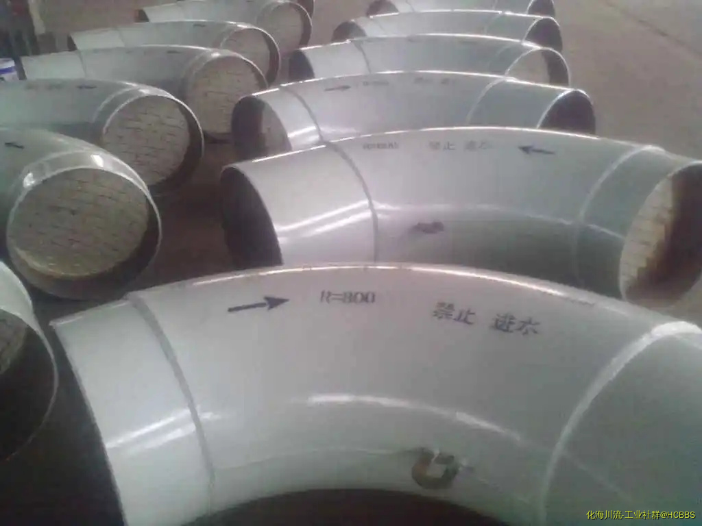

(一)性能比较
1. 耐磨互压陶瓷贴片耐磨性能优异,10mm互压陶瓷贴片连续使用15年以上时间,经测定,我公司特种陶瓷的耐磨性相当于锰钢的200倍,高铬铸铁的150倍,耐磨性极好。耐磨弯头在制粉系统的应用极大的减轻了设备的磨损,根据十余年的现场运行经验,年磨损量0.5mm,耐用时间至少15年以上,,减少维修频次和费用。
2. 内衬陶瓷强度高、硬度高、重量轻
经测定,耐磨陶瓷洛氏硬度为HRA80-85,硬度远高于耐磨钢和不锈钢。密度仅为钢铁的一半,陶瓷弯管重量仅为耐磨钢弯管的1/3,便于安装与更换。互压陶瓷片管道可以采用圆滑过渡的弯管制作,**减小了煤粉的冲击力,使管道的磨损降到最低,延长了耐磨管道的使用寿命。拱形陶瓷片只能采用虾米腰形式,煤粉对弯头外弧冲击力大,很容易磨漏,而且瓷片厚度增加,**增加了耐磨管道的重量。
3. 装贴牢固,耐热性、耐腐蚀好
互压陶瓷片采用高强度的结构胶粘剂装贴在管道和弯头的内壁。高强度结构胶粘剂系具有粘接强度高、耐高温、耐老化,很多锅炉厂家燃烧器内装贴陶瓷均采用此胶。并且互压陶瓷贴片焊接钢碗固定,起到双层加固作用,装贴工艺简便,可靠性极好。陶瓷属于无机材料,不发生氧化锈蚀,耐酸碱腐蚀。相比拱形瓷片互压陶瓷片更牢固。
4. 内壁光滑,不堵粉料
互压式瓷片经高温烧结,结构致密,研磨除毛刺处理后表面光洁。装贴工艺严格按照作业指导书进行,保证瓷片平滑过渡,高度差不超过0.5mm,装贴陶瓷后弯管内壁平整光滑不堵粉料。
(二) 价格比较
互压式瓷片厚度仅用10mm,而拱形陶瓷片要有25mm,一平方耐磨管道拱形瓷片比互压陶瓷片多用一半还多,无形中增加了管道成本,所以互压式瓷片在价格更有优势。
综上所述,无论耐磨互压陶瓷贴片与拱形陶瓷贴片从性能和价格方面,互压陶瓷贴片都是最具性价比的!
