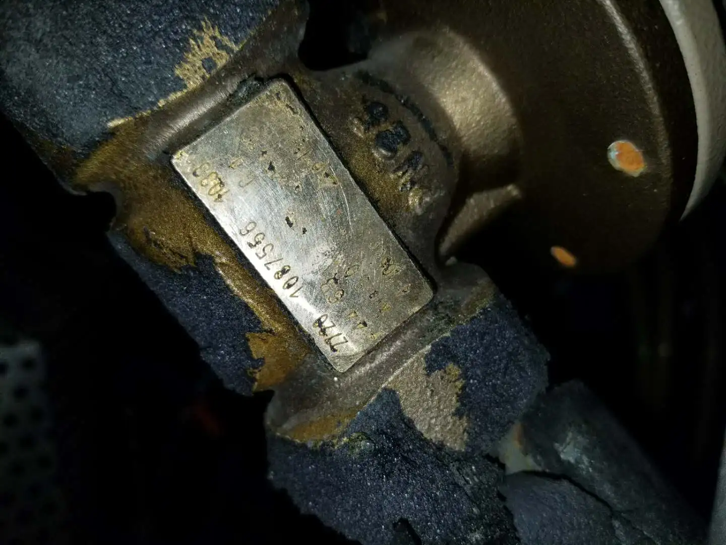

[求助] 请教此阀门名称
1.6K |7
yyjdeVIP会员 VIP会员 | 显示全部楼层 |阅读模式       最后访问IP山东省
请教一下,这个是压力平衡阀吧,两端接在压力不同的两条管路上,介质是水。
发表于 2017-10-22 20:14:21
leo_0088 + 5 发起议题
当前内容由会员用户名 yyjde 发布!权益归其或其声明的所有人所有 仅代表其个人观点, 仅供个人学习、研究之用。
如果该阀能够稳定流量或是两端压差,可以称作平衡阀~~
发表于 2017-10-23 13:00:30
yehongideVIP会员 VIP会员 | 显示全部楼层       最后访问IP浙江省
看阀门铭牌,铭牌上有参数,看着箱减压阀
发表于 2017-10-25 10:03:27
上海宝恒泵业 | 显示全部楼层       最后访问IP江苏省
阀体上应该有名字吧
发表于 2017-10-25 11:04:02
弗尼阀门-栗工VIP会员 VIP会员 | 显示全部楼层       最后访问IP上海市
减压阀
发表于 2017-10-25 15:41:31
yyjde楼主 VIP会员 VIP会员 | 显示全部楼层       最后访问IP山东省
谢谢各位回复,过一段时间拆完再来上传阀门型号
发表于 2017-11-8 23:18:24

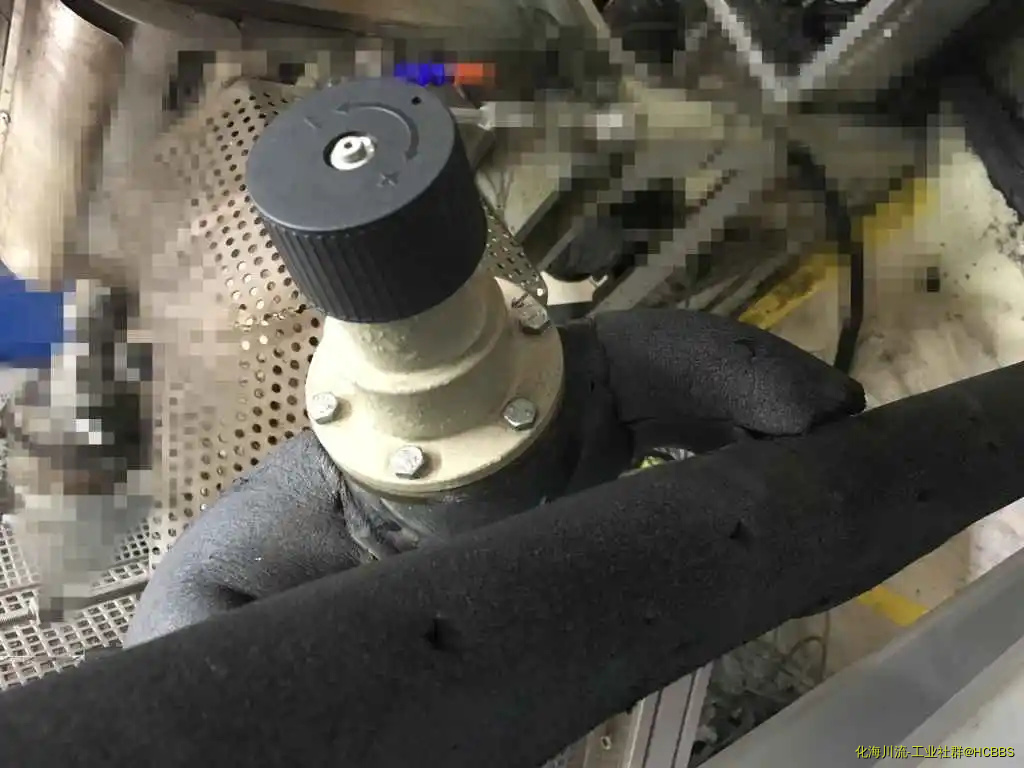

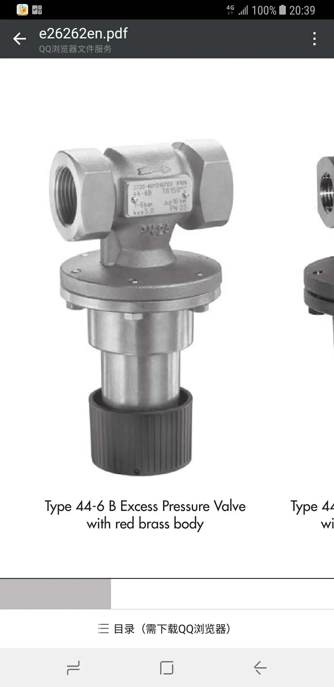

拆开了,德国萨姆森,过压阀
发表于 2018-4-8 12:28:17
以后的以后_LKRIVIP会员 VIP会员 | 显示全部楼层       最后访问IP山东省
此阀是SAMSON被压阀,主要是稳定阀前压力
发表于 2018-4-8 16:33:13
