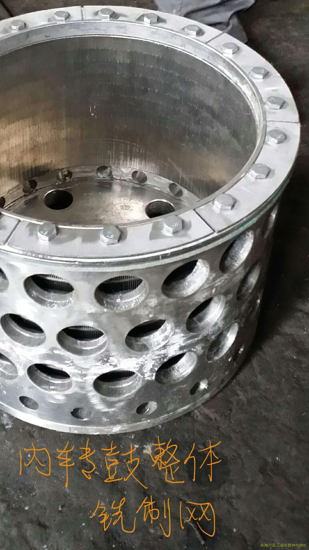

离心机有一级二级转鼓,一级转鼓直径500mm,二级转鼓直径438mm,一二级转鼓外围是过滤筛,原厂家设计如图,每个圆筒过滤筛有16小分块组成,现有一种想法将其改造成4块拼接或整体式,改后与改前优缺点?能不能改进其过滤效果?

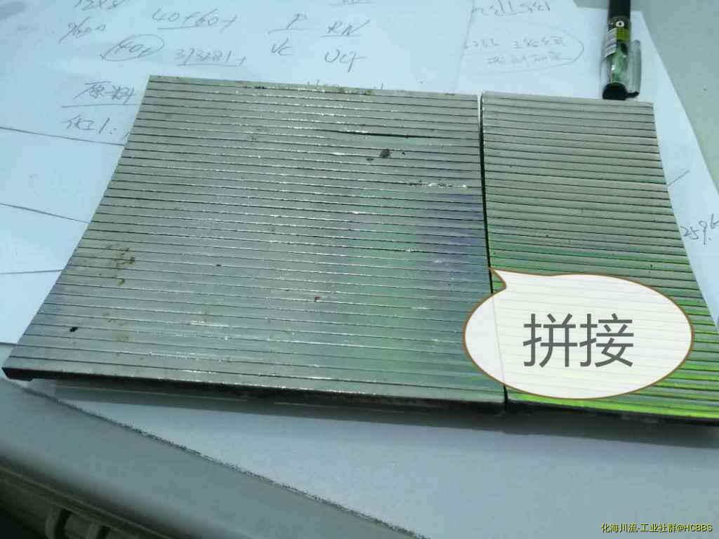

你那个是p50离心机,可以改没问题的,将筛条背宽减窄增加筛缝数量、提高开孔率,整圈筛网可降低成本、安装快捷
