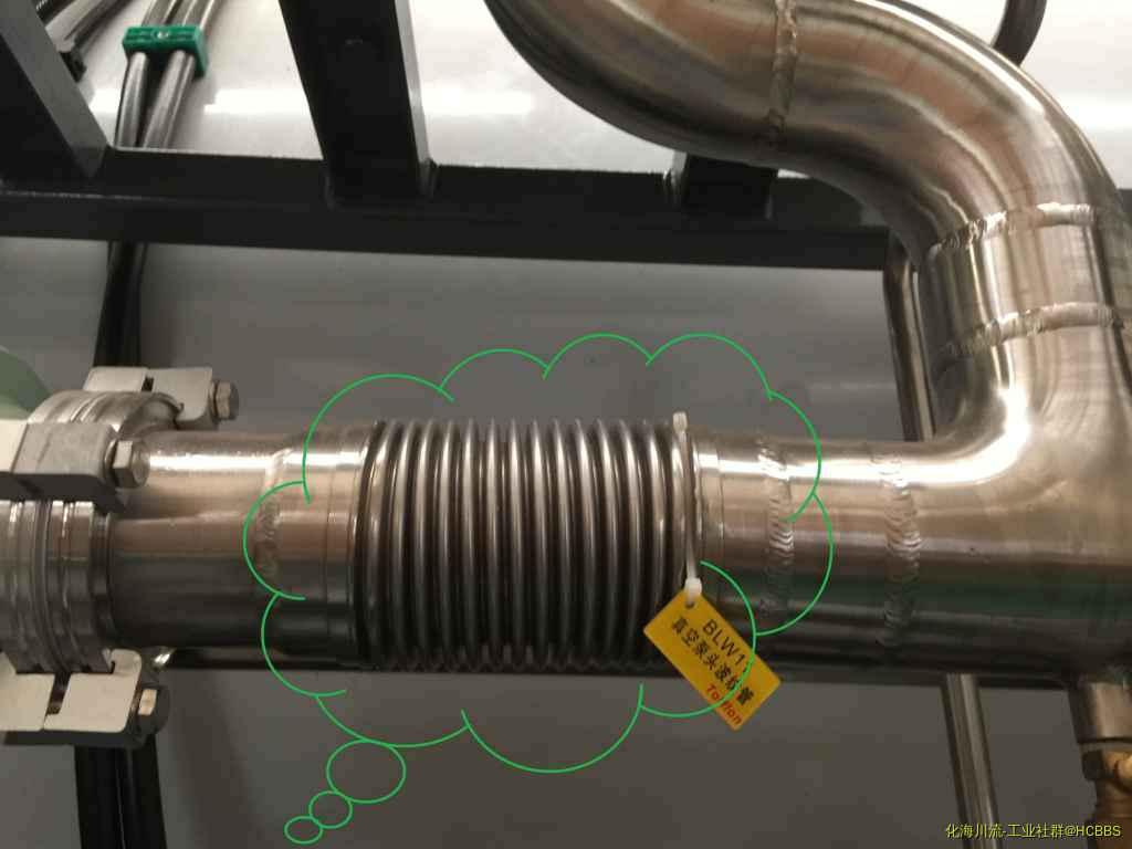

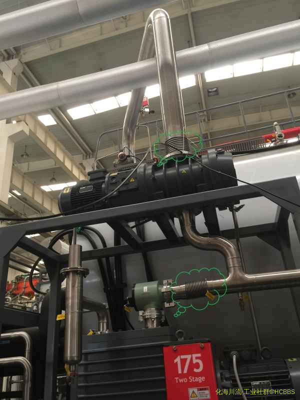

如图所示:
图中的绿色波浪线圈中的管件,是什么管件?使用该管件的作用是什么?
提示:此处是真空泵组出口管道。

海川副教授  |  头衔:  【海川活跃分子】
我们称为【膨胀节】,主要是吸收管道或者机组的震动、吸收因为温度升高管道的膨胀量。

klwgl10VIP会员 VIP会员 | 显示全部楼层       最后访问IP河北省
波纹管件,起到减震和吸收位移作用

29226xxyVIP会员 VIP会员 | 显示全部楼层       最后访问IP广东省
波纹管,解决热胀冷缩和震动问题

管道膨胀节,作用:补偿吸收管道轴向、横向、角向热变形;吸收设备振动,减少设备振动对管道的影响;吸收地震、地陷对管道的变形量。

波纹管膨胀节,吸收其两端传导的位移(膨胀量、收缩量)、减少震动的传导和应力传输。

波纹管。1--连接管路的部件。 因为管路(比如水管)一般都是刚性的(就是硬的),无法随意弯曲,按安装这些管路也不可能只用一跟管子,波纹管是柔性的,可以方便的弯曲、拉长、压缩(当然弯曲角度,拉长压缩比例都有限制),于是就成为连接管路的必备品了。 2--散热部件。 有些管路既需要输送液体,也需要散热,那么金属波纹管就是一个很好的选择。
