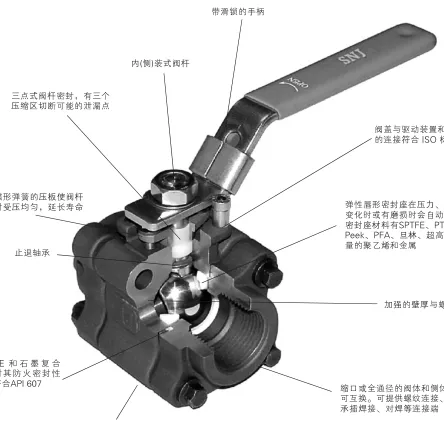

估计是液压阀,看看结构,应该可以用阀组替代(功能一致)
发表于 2017-11-30 16:08:33
ala_HKPMVIP会员 VIP会员 | 显示全部楼层       最后访问IP浙江省
这个DN40缩32的 应该是三片式的 你这是把两边的拆掉了吧

我也这样认为  详情 回复 发表于 2018-1-25 14:53
我也这样认为
发表于 2018-1-25 14:53:52
auma-valveVIP会员 VIP会员 | 显示全部楼层       最后访问IP上海市
同意25楼看法

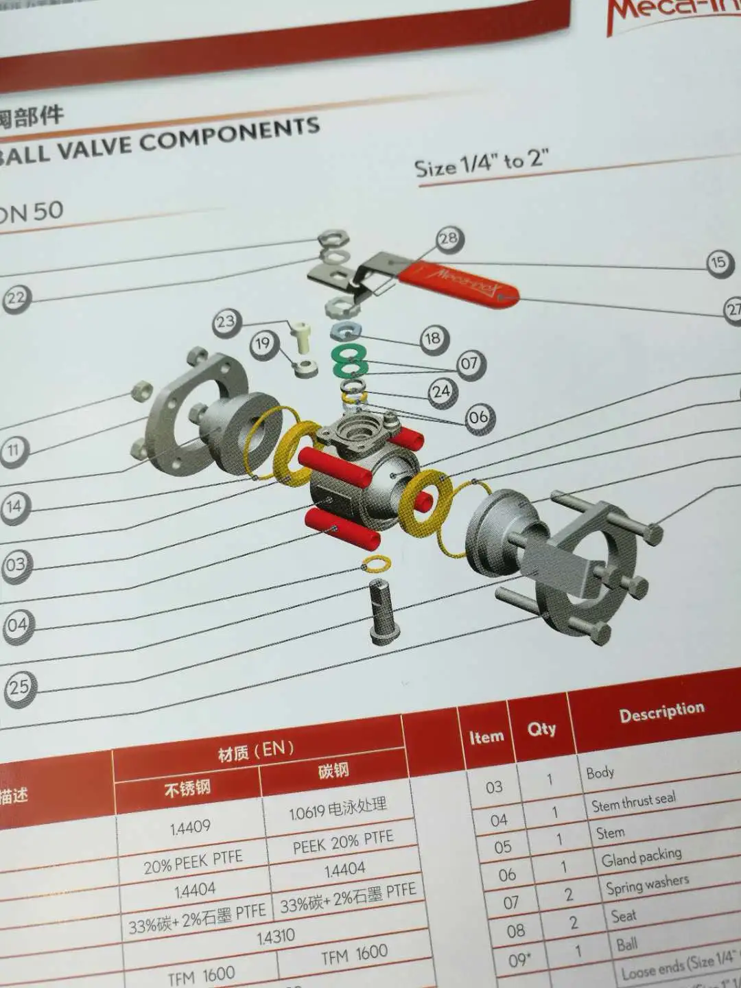

海角天涯_KVKRVIP会员 VIP会员 | 显示全部楼层       最后访问IP河南省
这个是三片阀,标出尺寸来,不难买  到的。
发表于 2018-3-12 14:41:47
楼主看是不是这种
