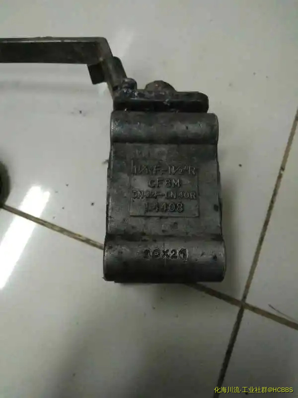

这样的球阀有人见过吗?网上查都查不到,哪里能买到,求推荐!

球阀吧?还有变径,316阀体材质,应该是锻造的,有没有具体密封形式?也很难找啊

是316材质  详情 回复 发表于 2017-10-18 10:11

高兆帕阀门VIP会员 VIP会员 | 显示全部楼层       最后访问IP浙江省
kamiao123 发表于 2017-10-17 17:29
球阀吧?还有变径,304L阀体材质,应该是锻造的,有没有具体密封形式?也很难找啊
是316材质

这也太特别了吧没见过
铸造S31608材质~~~~

32变40的接口?楼主把阀门转90°再拍一张?
发表于 2017-10-18 14:33:24
它这个是接口40的,球体流道32的!  详情 回复 发表于 2017-11-29 16:25

阀体铸件316材质。

接口不拍出来太为难人了

看材料标注应该是德国品牌吧

随便一个厂家按实物测绘一个不就完了,
这铸造的

德标球阀,材质1.4408(GB/T16253的ZG03Cr19Ni11Mo)进出口径不一致

对夹式球阀。API682 常见

看照片应该是个三片式球阀,材质1.4408(CF8M),材质为铸造316的。
