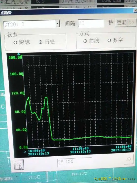

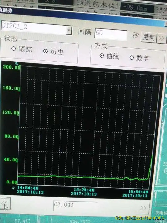

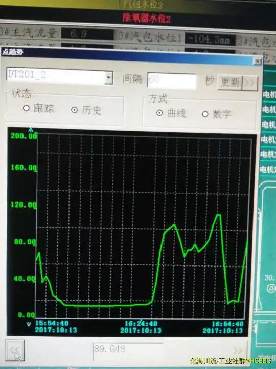

[讨论] 汽轮机振动突然增大,又恢复
2.4K |9
劉興軍VIP会员 VIP会员 | 显示全部楼层 |阅读模式       最后访问IP云南省
请各位大神帮忙分析一下原因。都有哪些原因会出现这种情况?

shxhjyVIP会员 VIP会员 | 显示全部楼层       最后访问IP陕西省
有可能蒸汽管道中有颗粒进入汽轮机,在汽轮机运转过程中碰撞转子,等大颗粒杂质在汽轮机体内部经过摩擦碰撞或者最后排出汽轮机体,就有可能使汽轮机转子发生振动,然后振动又恢复正常,但是汽轮机转子局部已经有损伤,建议下次大修时揭缸认真查找原因。

liuyudzhVIP会员 VIP会员 | 显示全部楼层       最后访问IP山东省
先让仪表检查下吧,有可能是探头没固定住,磨损了,但是没磨断。如没问题,查查是否工况有变化,蒸汽气量、压力是否有大的波动。

mydog513VIP会员 VIP会员 | 显示全部楼层       最后访问IP上海市
频谱有吗,断叶片?
发表于 2017-10-21 23:52:11
flame0668VIP会员 VIP会员 | 显示全部楼层       最后访问IP广东省
1判断是否是真实值,2看看工况是否有变化3如果为真实值了解频谱的变化4汽轮机这种振动趋势一般有动静摩擦,动不平衡!

日下风凉 | 显示全部楼层       最后访问IP新疆维吾尔自治区
1  先看下震动探头是否松动  2 在看下探头至前置放大器的接线是否松动   3 根据你所提供的曲线图应该是跳变引起的,建议你们安装一个品质过滤的模块。
