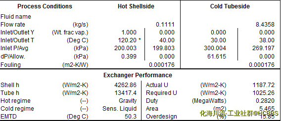

0.2MPA饱和蒸汽,流量400KG/H,需要冷凝至液体40℃左右,需要多大换热面积?????最好给出计算过程,谢谢啦!

直接用软件算!EDR,HTRI

是用冻盐水还是常温水冷却,温差多大。用20多度的水冷却的话,恼火。

要的是这个吗?
换热器换热面积计算.pdf ( 下载次数: 3,容量26.61 KB,共需【20  财富值  +  财富 -5 财富值】)
发表于 2017-10-12 14:22:55
请问大侠这个是用什么软件算的???  详情 回复 发表于 2017-10-13 11:06

请问大侠这个是用什么软件算的???
发表于 2017-10-13 11:06:11
这是本人自己编制的《石墨换热器换热面积计算表》,主要是用于石墨换热器换热面积计算和公用工程配套的负荷计算。简单、实用、方便。  详情 回复 发表于 2017-10-13 13:55

HTRI  详情 回复 发表于 2017-10-14 10:11
zb030121eric 发表于 2017-10-13 11:06
请问大侠这个是用什么软件算的???
