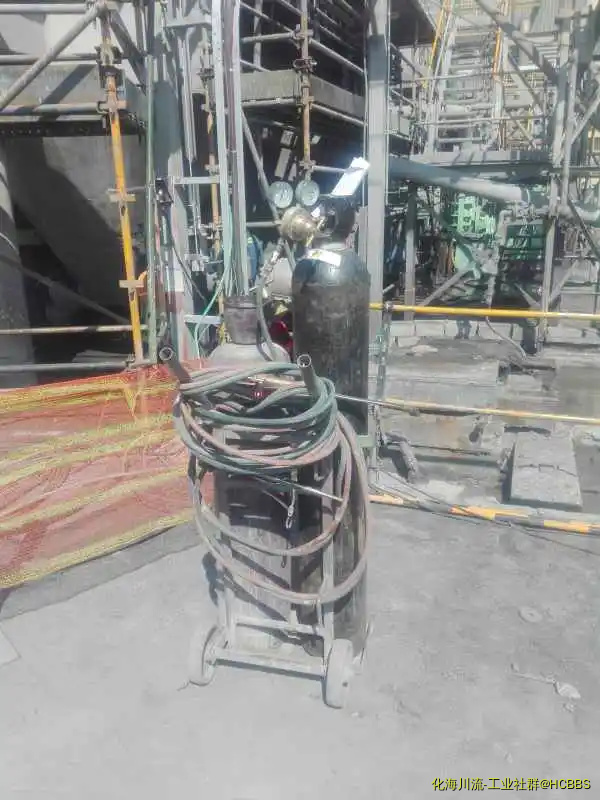

在现场使用氧气乙炔气瓶进行热切割或者焊接时,有规范要求氧气乙炔气瓶直立放置。我们知道乙炔气瓶需要直立放置是因为气瓶中有溶解乙炔气的丙同,如果倒置的话会造成丙同泄漏发生危险。而氧气瓶要求直立放置的原因是什么呢?事实上在许多现场,特别是安装现场的氧气瓶大都是倒放在地上,而且大家都没有觉得有什么不对。除了用规范要求的理由,我还能用别的道理来说服作业人员改正吗?

如果瓶内底有杂物有可能会造成出气口堵塞,而且卧放使用一旦氧气瓶阀门掉落跑气,氧气瓶由于跑气的巨大反作用力,将向前冲或在地面打转,若附近有人,将会伤及人员。

谢谢您的分析!我以为杂物一说基本不成立,瓶阀脱落同样不是问题,直立放置发生这样的状况一样不可控。欢迎继续探讨  详情 回复 发表于 2017-10-3 18:47

气瓶的瓶颈比较细,倾倒时容易发生气瓶容器破损泄露。

1.如果倾倒的话,气瓶漏气,可能会像导弹一样飞出去,非常可怕。
2.关于气瓶的事,补充一张图片,在南非,两个气瓶是可以放在一起的,前提是氧气、乙炔都需要安装2个防回火器(backflash arrestor),另外需要有防倾倒小车。见附图
